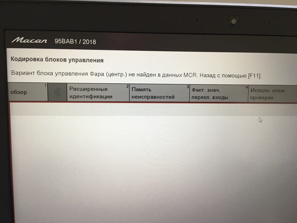

Vin макана WP1AB2A50JLB34817, модули со слов продавца с каймана (cудя по фото цифра 982 написана - от бокстера), у которого были LED фары. Вопрос - пивис будет их кодировать или искать строго от макана ?
Вот эти модули :
Второй момент - как восстановить этот блок ? Не отдает кодировки в режиме чтения после попытки ввода в эксплуатацию на модулях от ауди.

Этот блок управления родной и стоял в машине изначально?
16.09.2019, 19:15   #125
temsky
Так точно , да. Он получил такое состояние после ввода фар в эксплуатацию на блоках управления от ауди

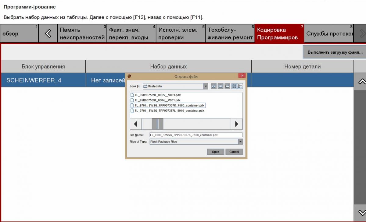

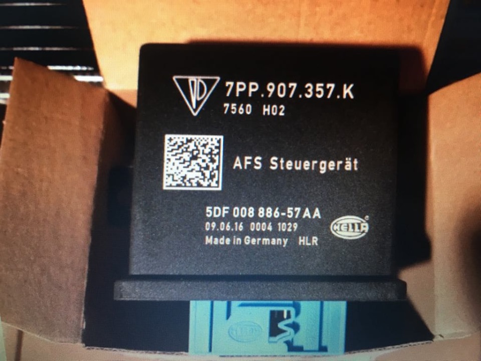

Как можно реанимировать блок центральной фары?
16.09.2019, 21:11   #130
Сообщение от temsky Посмотреть сообщение
Через инженера ищем свой flash-data...
