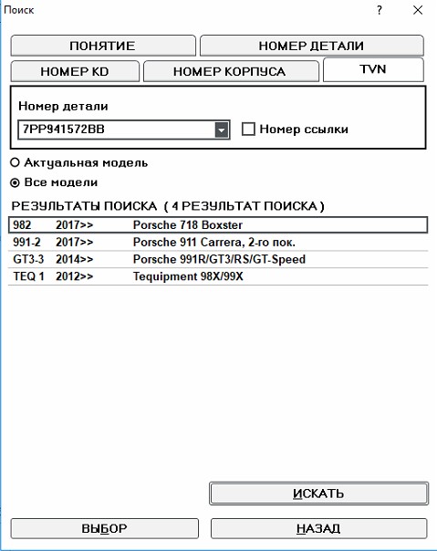

7PP941572BB блок управления светодиодный модуль
Судя по программе, блоки разные и не пересекаются с Macan
