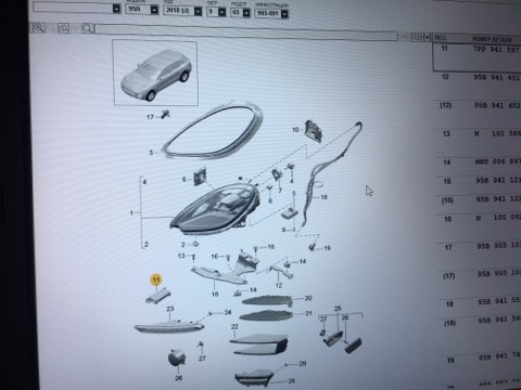

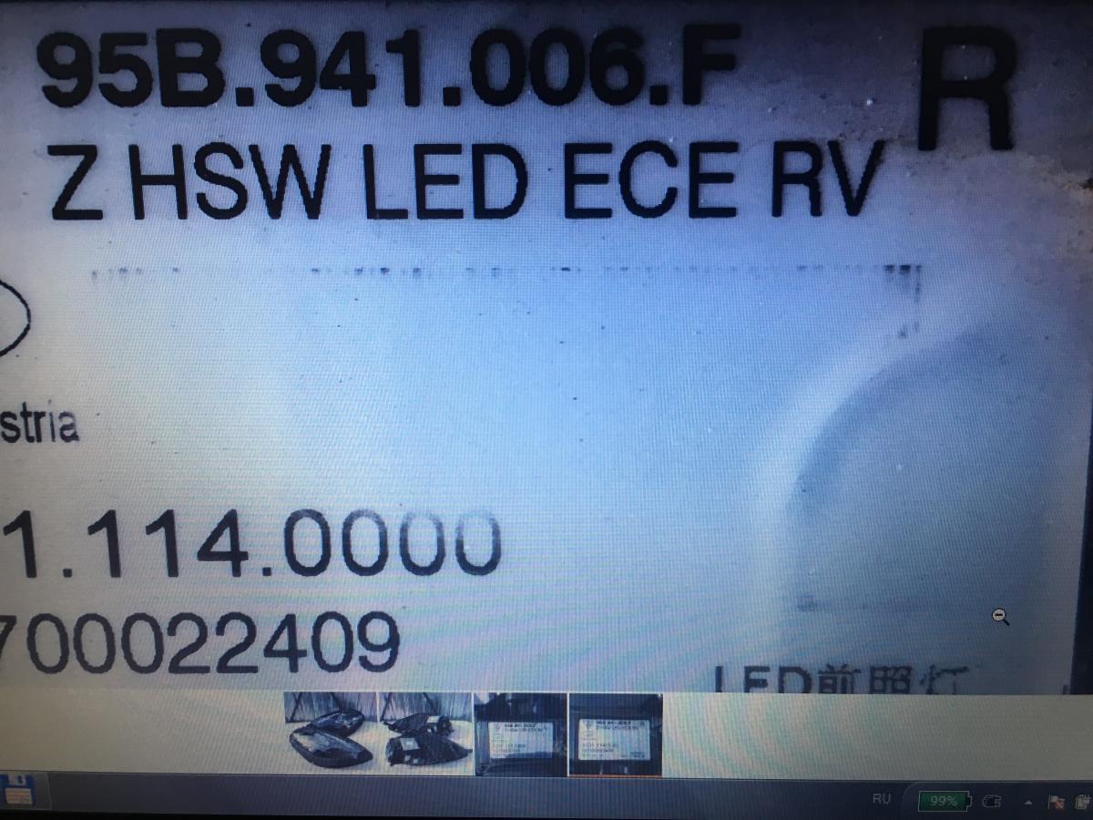

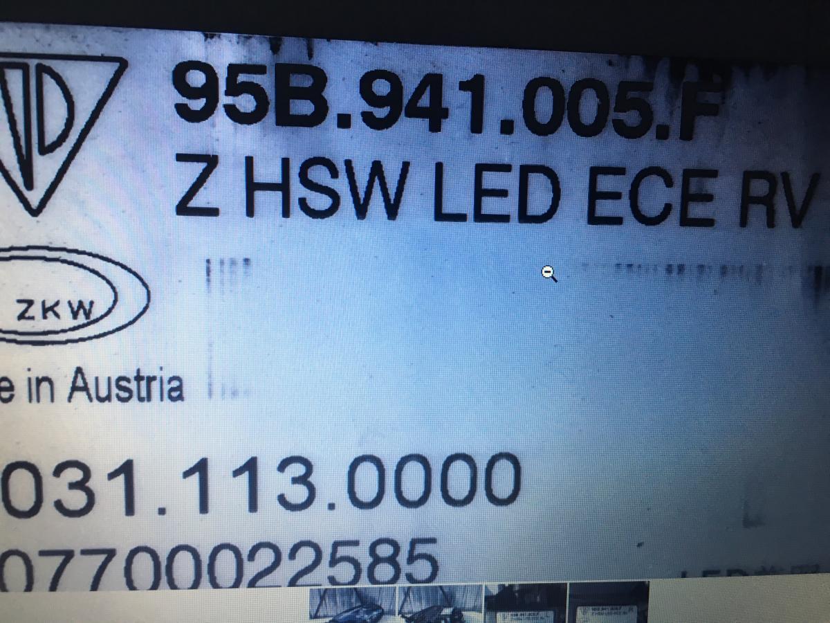

Владимир , добрый день. Снова не могу найти совместимость этих фар в PET, номера не находятся . Подойдут ли эти фары LED к этому Macan WP1AB2A50JLB34817 ? Спасибо.

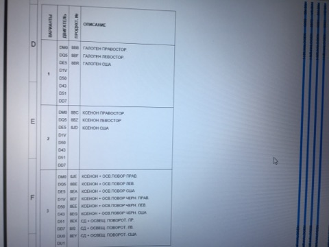

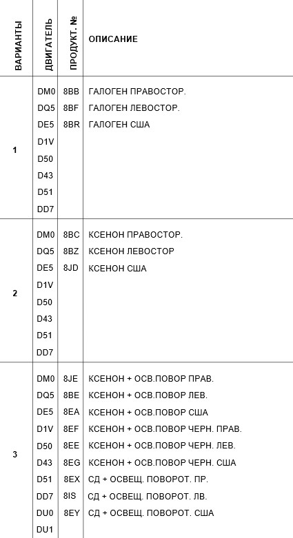

Такой еще вопрос - не могу найти схему LED фар в Macan - судя по рисунку схемы одинаковы LED=Xenon ?
ID:	23572   Нажмите на изображение для увеличения
ID:	23573   Нажмите на изображение для увеличения
27.08.2019, 19:31   #114
temsky
Такой еще вопрос по модулю номер 11 на фото - куда он подключается и нужен ли модуль номер 5 ? Если цитировать Ваше сообщение, то в нем отсутствует деталь номер 5 !
Цитата:
9A7.941.572.00 2 шт. Блок управления светодиодного модуля -3-
7PP.941.597.B 2 шт. Блок управления дневного света -4-
9A7.907.463.00 2 шт. Вентилятор светодиодного модуля -5-
N.100.092.09 4 x Винт с шестигранной головкой M6x20, (без рис.)
999.919.159.09 6 x Винт со сфероцилиндрической головкой 4,0 x 12,0 (без рис.)
95B.941.039 1 шт. Светодиодная головная фара слева, ЕЭК, -1-
95B.941.040 1 шт. Светодиодная головная фара справа, ЕЭК, -2-

Сообщение от temsky Посмотреть сообщение
И у меня не идентифицируются эти номера на фото
Большой вопрос
Да, блок управления AFS у обоих есть
