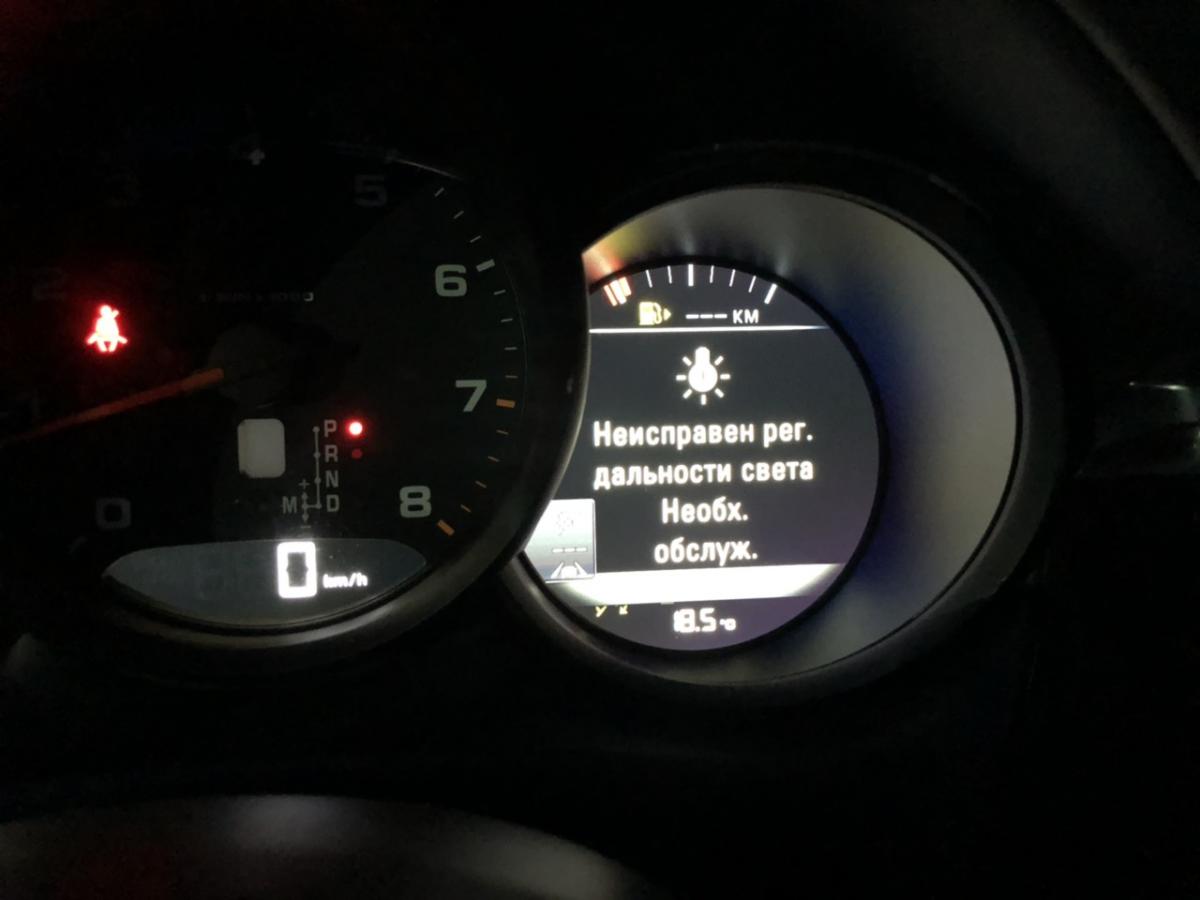

09.07.2019, 19:13   #106
toha1975
Отлично!
С фарами решили?
C фарами тет(( но после перевода на русский приборки,гляда на надпись(на фото) навело на мысль

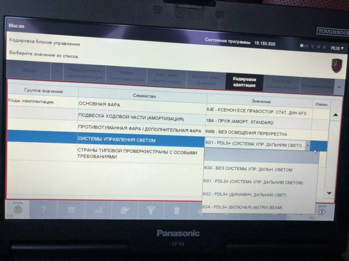

09.07.2019, 19:14   #107
toha1975
Может надо здесь поправить кодировки?
09.07.2019, 19:26   #108
Сообщение от toha1975 Посмотреть сообщение
Ну попробуйте все кодировки в отдельности. Какой результат будет, напишите.

toha1975
хрен сним с освещением поворотов но хоть дальний может получиться?
09.07.2019, 20:05   #110
Так записывайте по отдельности и проверяйте что по результатам получается. Тут только пробовать.
