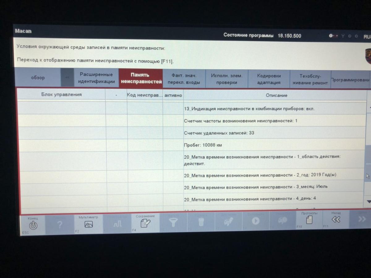

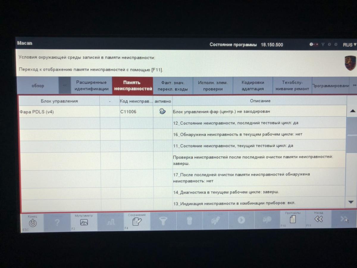

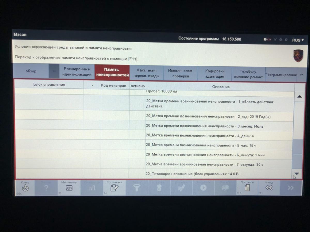

Сделайте фото ошибок которые находятся в блоке управления AFS. Фото с описанием (детализацией информации) ошибок
05.07.2019, 16:16   #94
toha1975
Добрый день Владимир! Вот фото:
ID:	22290   Нажмите на изображение для увеличения
ID:	22291   Нажмите на изображение для увеличения
