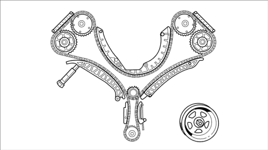

Неправильное обращение с коленвалом
Повреждение привода ГРМ
→ Запрещается проворачивать коленвал в направлении, противоположном движению хода, или при демонтированном натяжителе цели.
→ Соблюдать осторожность при проведении работ.
→ Проворачивать двигатель только за коленвал.
→ После работ с распредвалом заново отрегулировать фазы газораспределения.

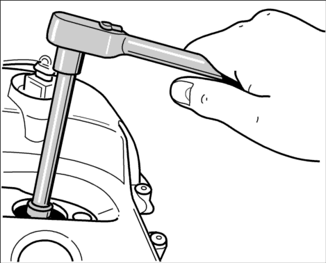

Чтобы легче найти соответствующую мертвую точку, необходимо вывернуть все свечи зажигания (кроме свечи цилиндра 3).
Консоль качающейся опоры может быть установлена.
1. Извлечь свечи зажигания (кроме цилиндра 3).

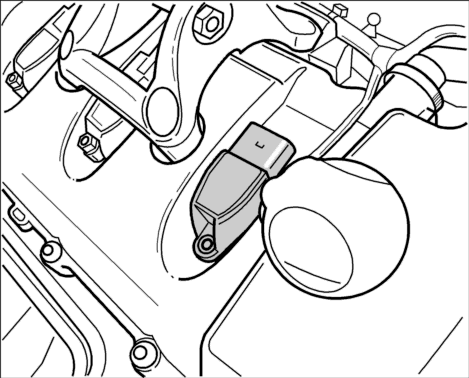

Альтернативный метод определения ВМТ перекрытия клапанов – использование инструмента для поиска мертвой точки. Данный инструмент является составной частью компрессионного тестера WE 1066

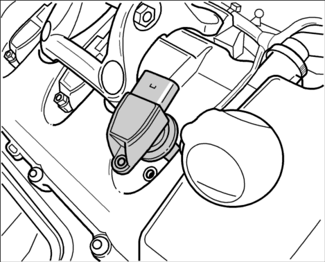

2. Найти ВМТ перекрытия клапанов цилиндра 1. Для этого модуль зажигания первого цилиндра вставить в соответствующее отверстие в клапанной крышке и крепко прижать.

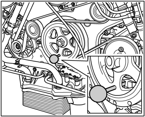

– Поворачивать коленвал по направлению вращения до тех пор, пока модуль зажигания не выскочит из отверстия с характерным хлопком. Затем поворачивать коленвал до тех пор, пока высверленная метка на ременном шкиву коленвала не совпадет с меткой на крышке кожуха привода ГРМ. Поршень первого цилиндра двигателя находится в ВМТ зажигания.
– Затем повернуть коленвал на 360° по направлению вращения. Поршень первого цилиндра двигателя находится в ВМТ перекрытия клапанов.

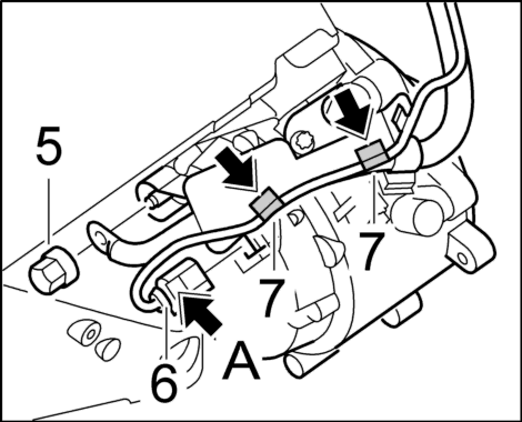

3. Открыть кабельный зажим -7- кабеля генератора и извлечь кабель вверх.

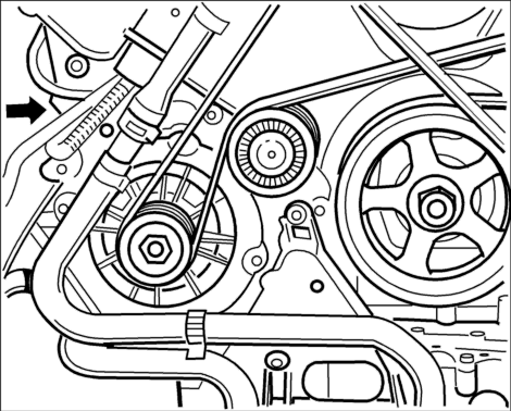

4. Ослабить натяжитель цепи -стрелка- и выкрутить его рукой.

При снятии натяжителя цепи заменить алюминиевое уплотнительное кольцо.
1. Натяжитель цепи с новым уплотнительным кольцом -стрелка- вкрутить вручную и затянуть. → момент затяжки: 60 Nm
