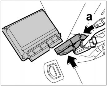

спасибо, а где находится блок управления? как к нему подлезть?
Блок управления находится за правой задней боковой обшивкой.
Демонтаж блока управления системы регулирования клиренса
Уведомление
Пики напряжения
Неисправности потребителя или блока управления
→ Извлечь ключ зажигания и выключить потребитель прежде, чем он будет отсоединен или демонтирован.
1. Снять накладку правой задней боковой обшивки.
2. Извлечь знак аварийной остановки и сумку.
3. Потянуть скобу крепления блока управления вверх и извлечь блок управления из держателя.
4. Потянуть вверх фиксатор верхнего разъема -a- и отключить разъем.
5. Извлечь блок управления, потянуть фиксатор разъема -a- и отключить его.
Монтаж блока управления системы регулирования клиренса
1. Сначала подсоединить к блоку управления меньший разъем и установить фиксатор -a- .
2. Установить блок управления в монтажное положение, подсоединить второй разъем и зафиксировать -a- .
3. Кодировать блок управления системы регулирования клиренса.
4. Калибровать блок управления системы регулирования клиренса.
5. Установить блок управления в фиксатор и закрепить скобой.
6. Уложить мед. аптечку и знак авар. остановки и установить накладку обшивки задней части кузова прав. задн.
