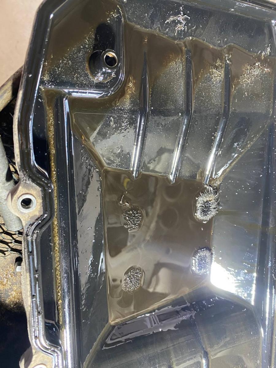

Здравствуйте! Пишу первый раз, просьба не пинать )
VIN: WP1ZZZ92ZELA35622
Пробег: 215 т.км.
CRCA, сток прошивка
Предыстория для контекста: некоторое время назад как растаял снег и появился нормальный зацеп с дорожным покрытием супруга начала замечать подёргивания при включении реверса на холодную. Не обратил на это должного внимания и не смешно записался на ТО с заменой масла и фильтра в АКПП на месяц вперёд, чтобы спокойно пришли расходники. Но не случилось. На днях сел в авто, утром супруга ездила по делам и припарковались в упор к бордюру мордой, завел включаю R, стоим никуда не едем, появился лёгкий скрежет под днищем и вибрация. Вперёд трогается, но там бордюр ) пару дней не трогал, потом толкнули назад с товарищем, на D едет, шума не прибавилось, думаю ну дай доеду пару км до сервака и оставлю его там. Не доехал метров 200, прогрелось масло и коробка начала буксовать на D. Сняли поддон, стружка металлическая + ошибка пробуксовки гидротрансформатора.

Решил искать контракт т.к. не верю в пряморукость наших локальных сервисов по ремонту АКПП.
Вот и вопрос, прямой поиск моего номера ничего толком не выдает.
Коробка у меня 0C8300037M NCM
Пересмотрел кучу объявлений на Авито пару постов на драйве нашёл, но уверенности в том, что возьму именно то что нужно так и нет.
Помогите пожалуйста списком подходящих мне АКПП и РК думал может если попадется комплектом то сразу и РК обновить. Одет ещё посоветуете где можно приобрести?
