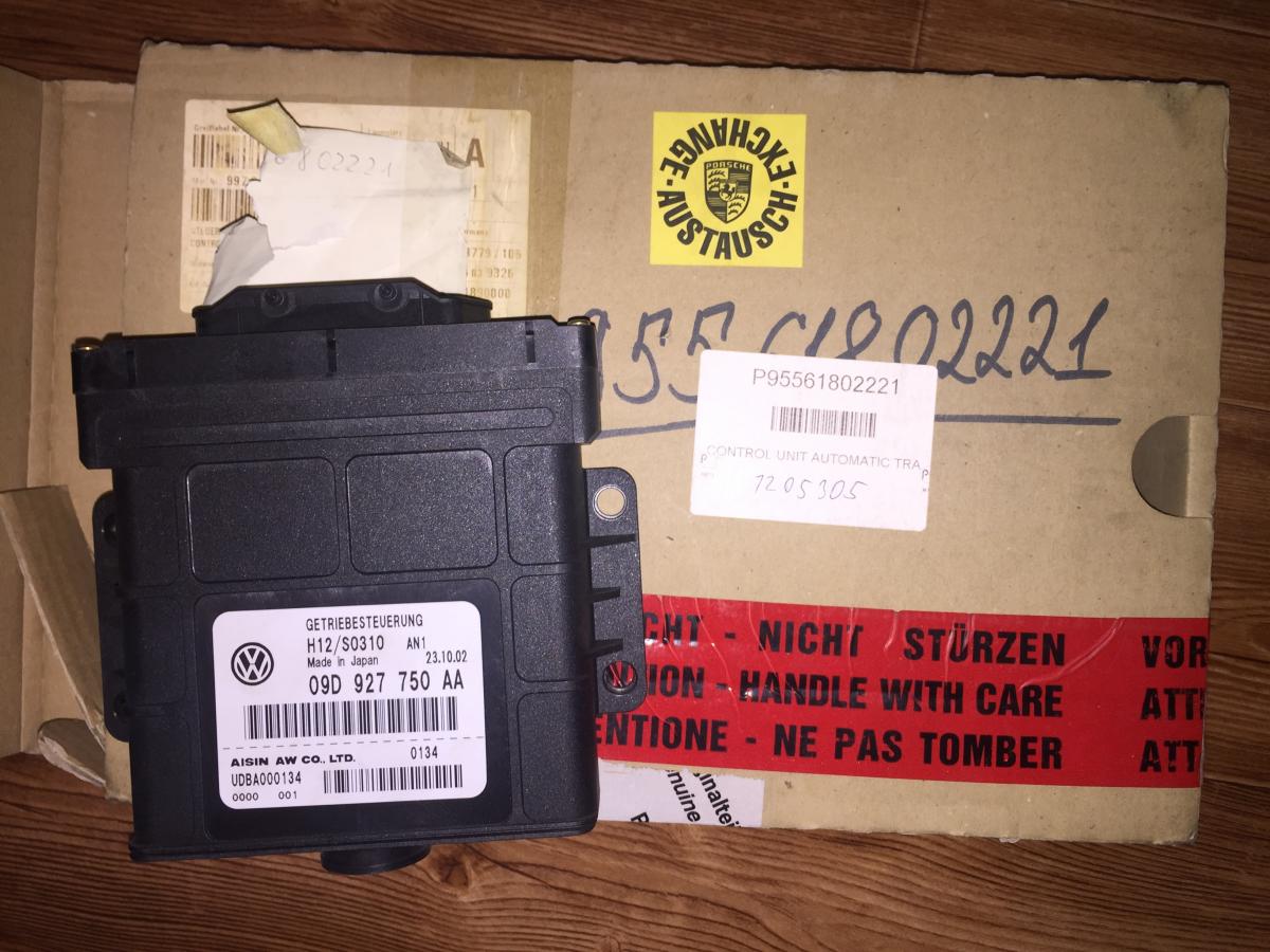

05.02.2015, 16:57   #8
alexlipin
Владимир подскажите это тот. Смущает дата производства.
06.02.2015, 16:44   #9
alexlipin
Владимир помогите разобраться пришел блок но как определить он или нет коробка не оригинал
06.02.2015, 17:01   #10
Сообщение от alexlipin Посмотреть сообщение
Дело в том, что на блоке управления АКПП не указан оригинальный номер. Мы ориентируемся исключительно на номер, который на упаковочной коробке.
