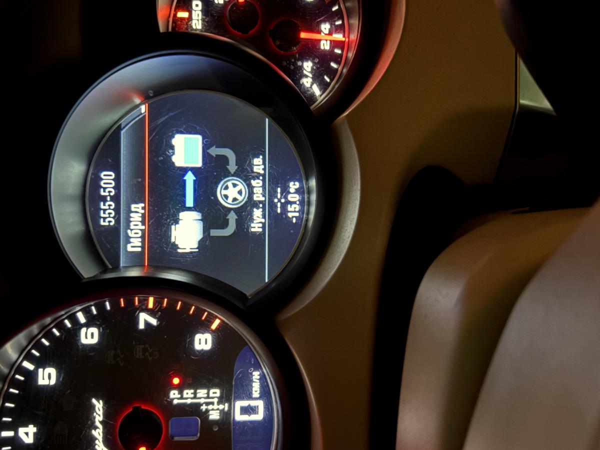

Владимир вот это сокращение снизу что отображает? Нужен рабочий двигатель или нужно рабочее давление?

Сообщение от grredy Посмотреть сообщение
Нужно движение автомобиля

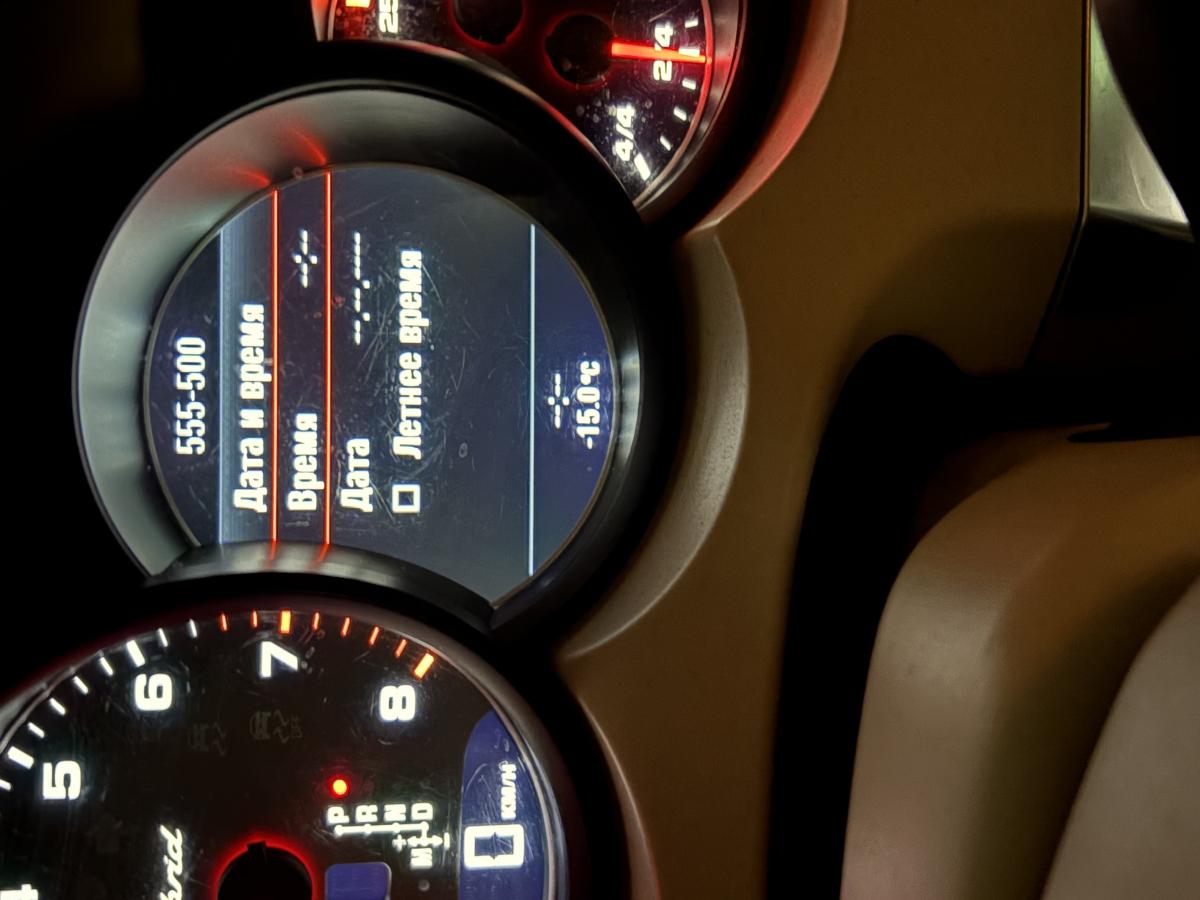

grredy
Владимир подскажите еще пожалуйста про часы, пропала дата и время никак не можем выставить. Прочерки стоят и все, часовой пояс только можно поменять форматы и все. Отображаться никак не хочет, настройки через меню сбрасывал не помогает, вроде как появилось после замены основного АКБ, АКБ прописан.

05.02.2026, 15:05   #19
Если руками нет возможности, тогда через PIWIS
