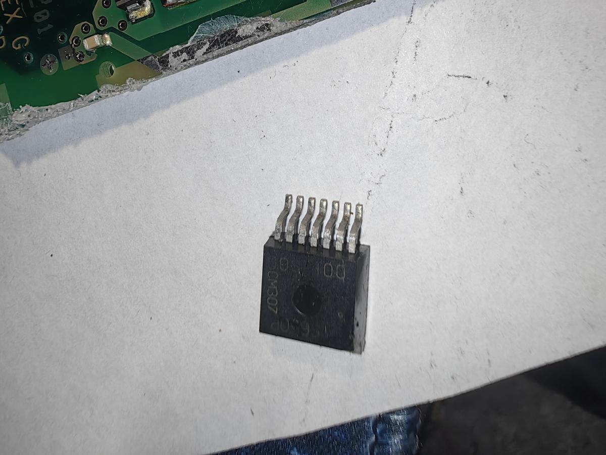

Всем привет, нужен совет. Блок управления раздаткой крутит сервопривод только в сторону пониженной передачи. Сам блок вскрыл в поисках окислений, все герметично и чисто. Вручную подаю на привод напряжение, все работает в обе стороны. Блок 0AD927755Q. Иногда при обгонах выдавал ошибку, иногда все норм, бывали и раньше моменты что пониженная втыкается а назад молчит, но несколько раз выключив зажигание пониженная отключалась, бывало вообще все стабильно работало. Но вот вчера пониженная застыла напрочь. Вывел авто в стандартный режим с помощью подачи питания на сервопривод и думаю что делать... Купить такой же блок, можно ли будет его заменить самостоятельно?
Мгого блоко 0AD927755(и разные буквы в конце) насколько это важно?
31.12.2025, 16:33   #10
Игорь+
Нашел в блоке один ключ не работающий, который подает плюсовое питание в моменте вращения сервопривода в сторону отключения пониженной передачи. Проверил подкидывая лампочку на выводы привода. Первый пин лампочка на массу и после лампочка на плюс, далее второй пин также. Получилось что один пин замыкается и плюс и минус а второй пин только на минус, подключился на столе, отработал ключи по управляющей ноге, 3 из 4х замыкаются. Заказал ключик BTS640S2, поставлю проверю.
