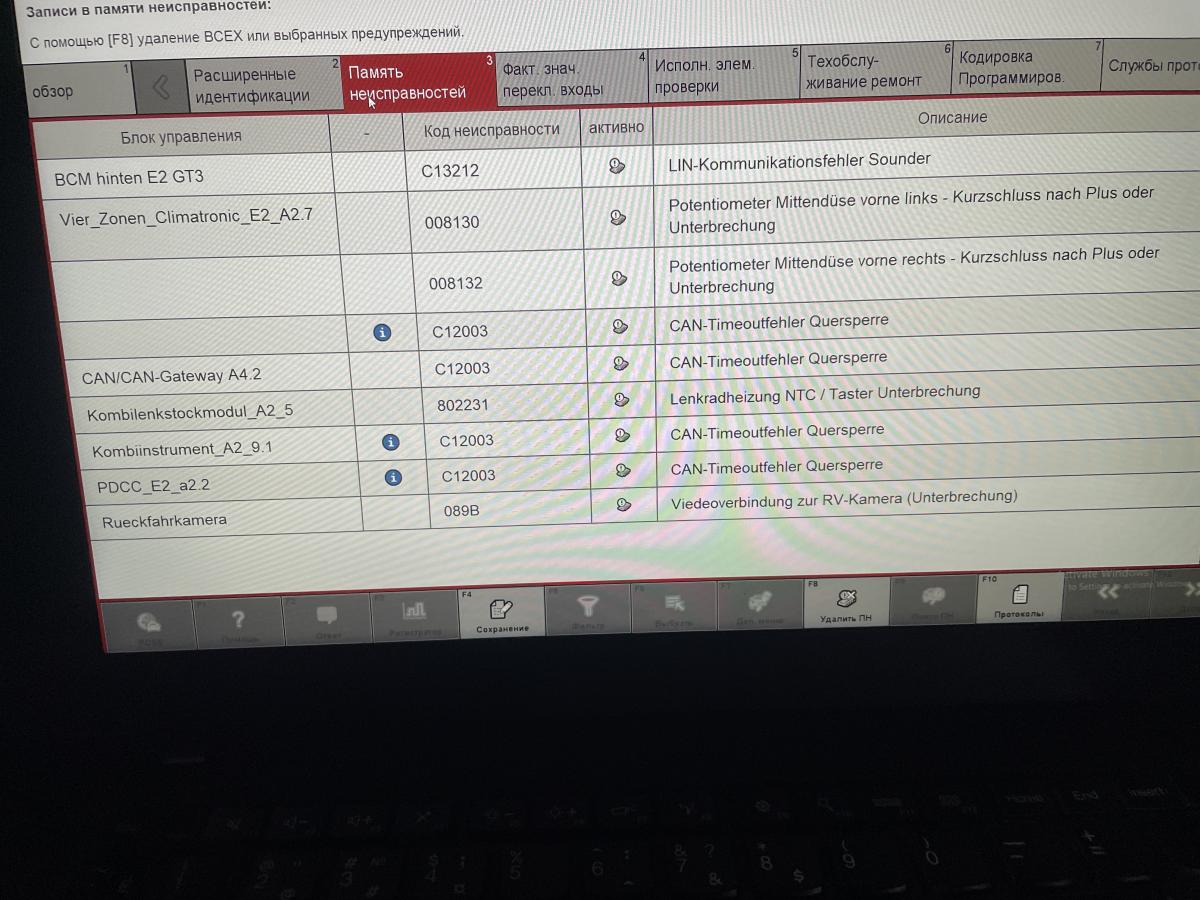

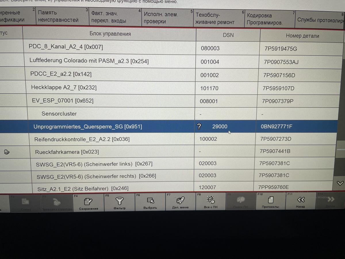

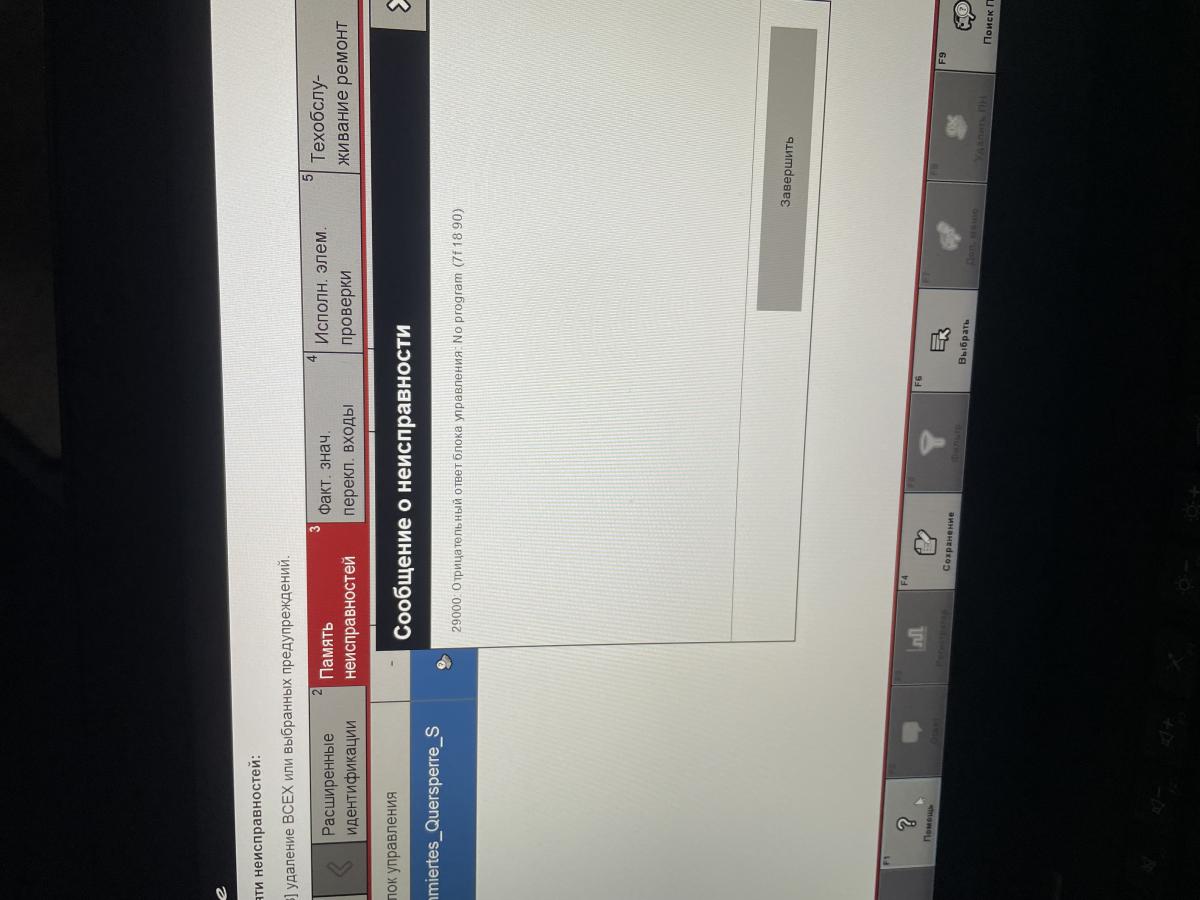

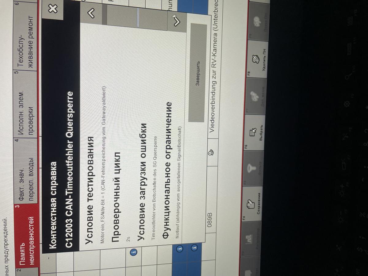

Добрый день, Владимир, очень нужна помощь
Имею Кайен 2013 года. Была ошибка по полярности мотора блокировки заднего редуктора. Заменил сервопривод. Начал процесс кодирования как указано в теме для его замены. Процесс завершился неудачно и блок управления задним дифференциалом перестал выходить на связь.
Заменил БУ, ошибка с приборки пропала, начали по новой процесс кодирования и опять пропала связь с блоком
