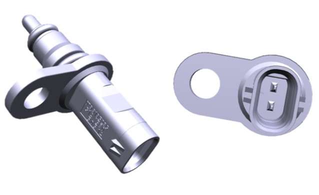

Информация о компонентах
Датчик температуры высокотемпературного контура (TW11 или на выходе из радиатора)
Датчик температуры высокотемпературного контура (TW11 или на выходе радиатора) измеряет температуру на выходе из радиатора. Датчик устанавливается на шланге ОЖ перед насосом ОЖ. По данному измерительному значению можно также понять, открывал ли термостат большой контур охлаждения.

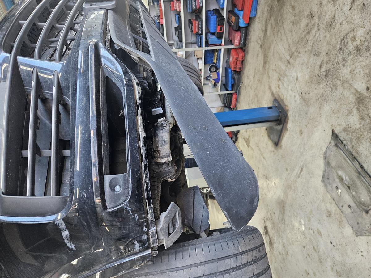

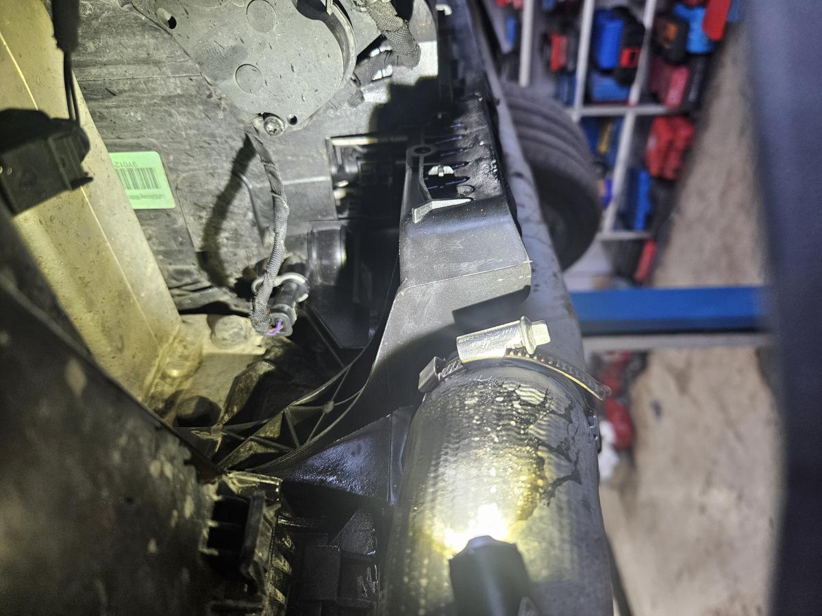

Здравствуйте!
А возможно картинку увидеть, с его расположением?
А то в каталоге датчик сбоку радиатора обозначен. Но там его нет!

Отвечу сам))
ID:	91984   Нажмите на изображение для увеличения
