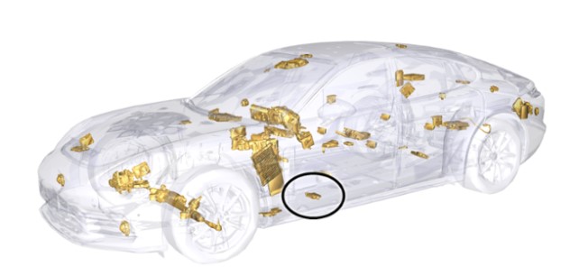

Название: Блок управления Gateway.jpg
ID:	27087   Нажмите на изображение для увеличения

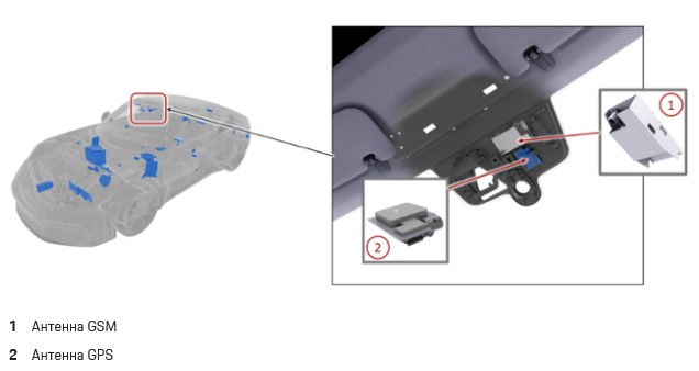

Название: 911 с модельного года 2020.jpg
ID:	27088   Нажмите на изображение для увеличения

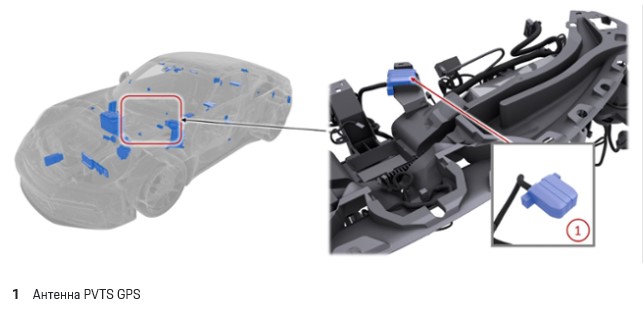

Название: Антенна PVTS GPS.jpg
