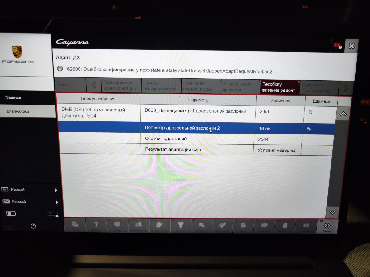

15.08.2025, 19:07   #14
vach
Здравствуйте.
Подскажите как адаптировать ДЗ. Пишет что условия не выполнены, что нужно сделать.
WP1ZZZ9PZ8LA43498
Также обратил внимание на большое количество адаптаций 2574 тысячи.
19.08.2025, 12:25   #15
Сообщение от vach Посмотреть сообщение
Здравствуйте.
Информация
При замене, новую дроссельную заслонку необходимо программировать.
Условия: Автомобиль остановлен, двигатель не запущен, температура двигателя 5 - 100°C, температура впускного воздуха выше 5°C, минимальное напряжение АКБ 9В
После замены дроссельной заслонки включить зажигание, не нажимать педаль акселератора в течение одной минуты.
19.08.2025, 20:12   #16
vach
Владимир спасибо. Я старый свой дросель поставил.
Получается если не проходит адаптация ДЗ, надо заменить на новый и выполнять рекомендации, верно?
