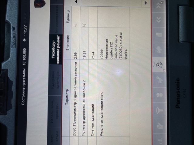

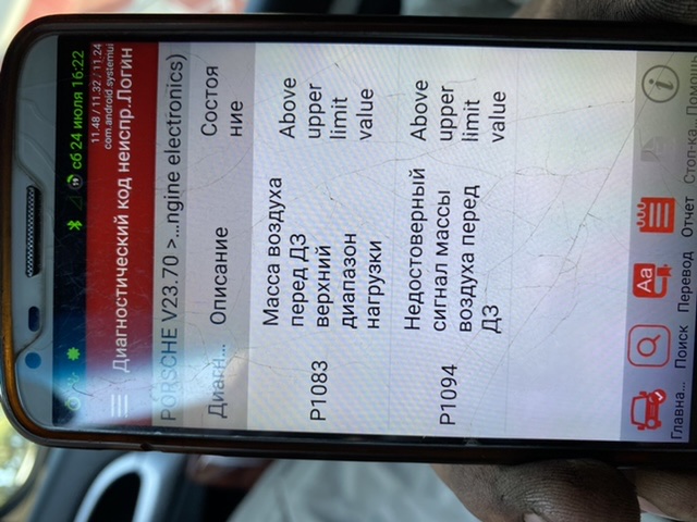

Добрый день Владимир, уже 2 месяца борюсь с ошибками P1094 и P1083, поменял расходомеры на оригинал. Не проходит адаптация дроссельной заслонки. Едет вяло и расход выше обычного, наблюдается легкпя детонация на малых оборотах в нагрузку.Владимир Маркин,

26.07.2021, 22:04   #2
Сообщение от silvermerin92 Посмотреть сообщение
Добрый вечер
Какой VIN?
Систему впуска и вентиляции картерных газов опрессовывали?

26.07.2021, 23:42   #4
Serg124
Заслонка не адаптируется на этом году, они все такие. Ищите другую неисправность

26.07.2021, 23:51   #6
Serg124
В сторону проводки расходомеров например. У вас ошибка звучит как масса воздуха выше нормы - конечно он будет жрать бензин, это алгоритм, состав смеси определён в процентах.

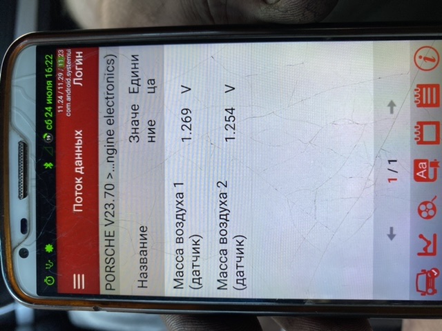

27.07.2021, 00:01   #7
silvermerin92
Это на холостых оборотах, показания, на заглушенную открытое зажигание показания 1.00

27.07.2021, 00:02   #8
silvermerin92
Сообщение от Serg124 Посмотреть сообщение
Думал расходомер поменяю пройдёт, ничего не поменялось
