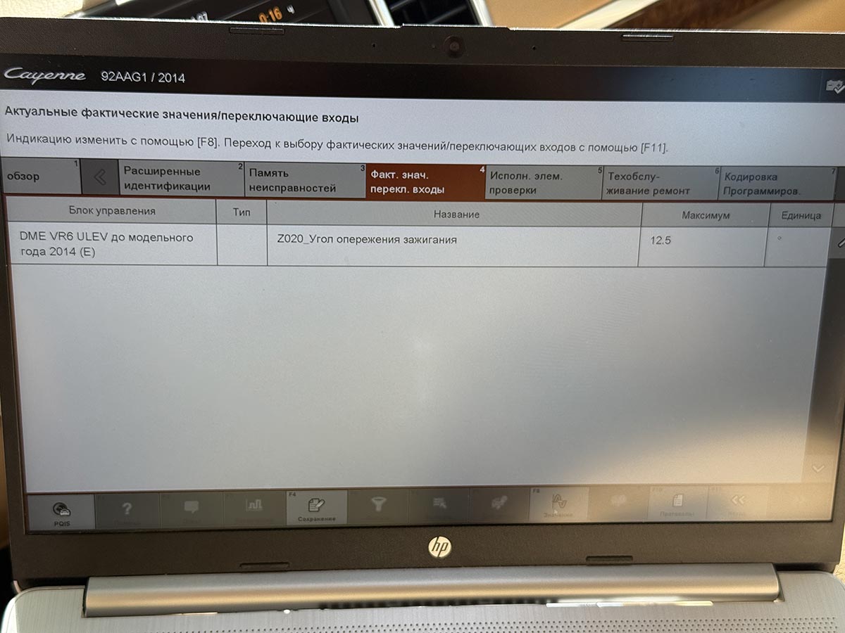

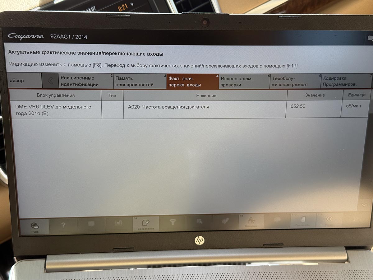

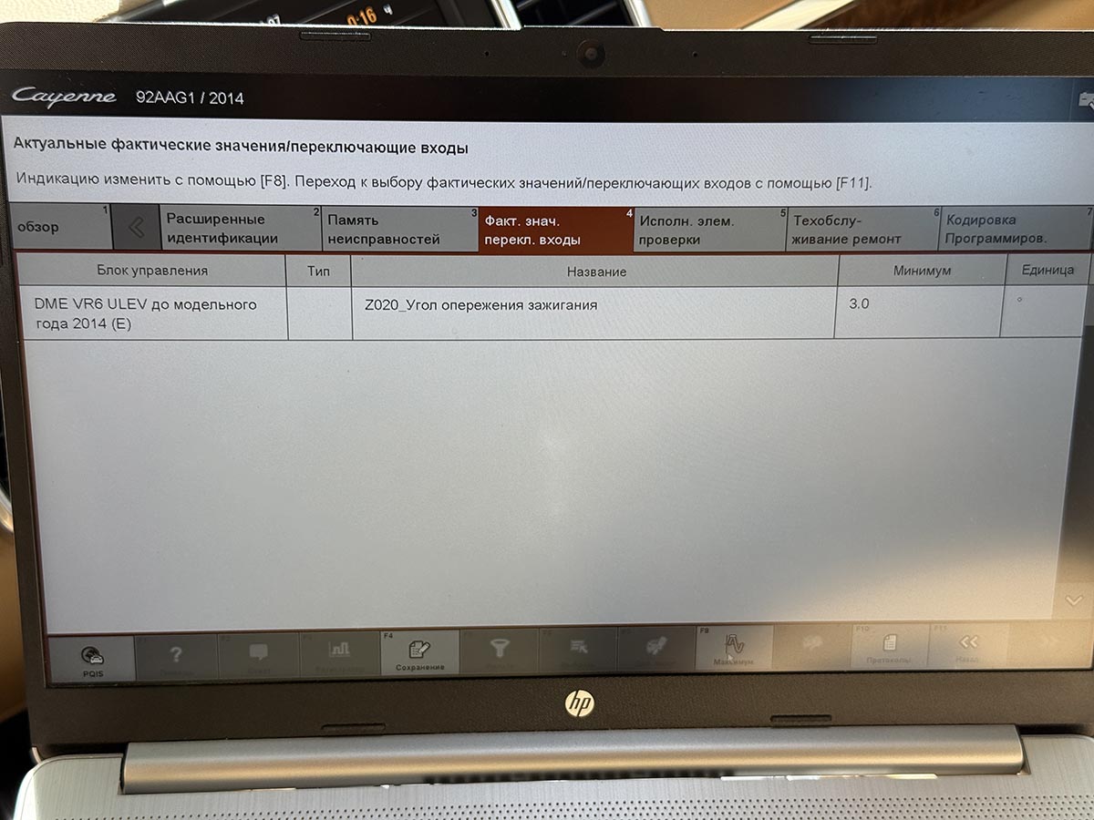

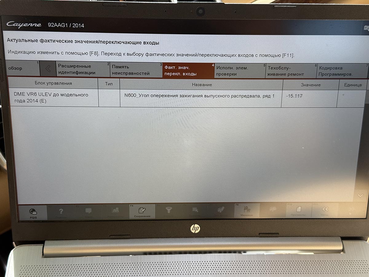

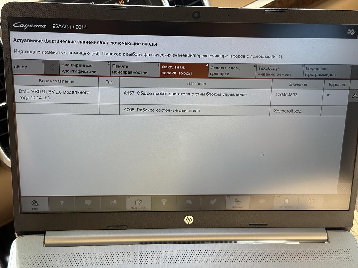

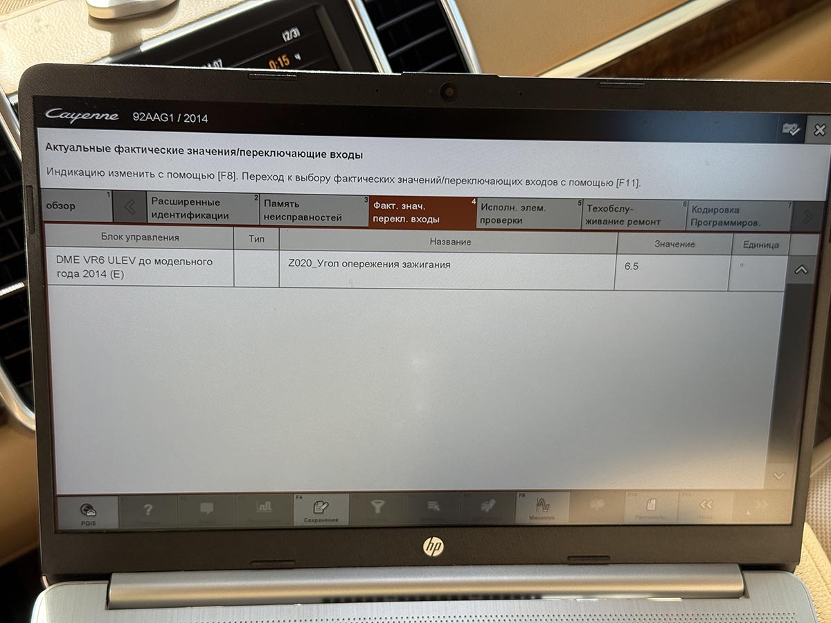

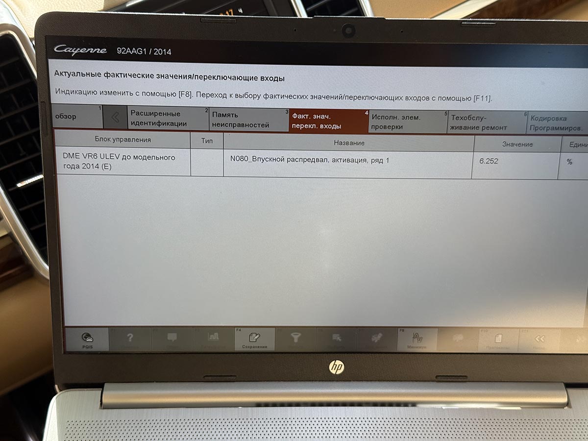

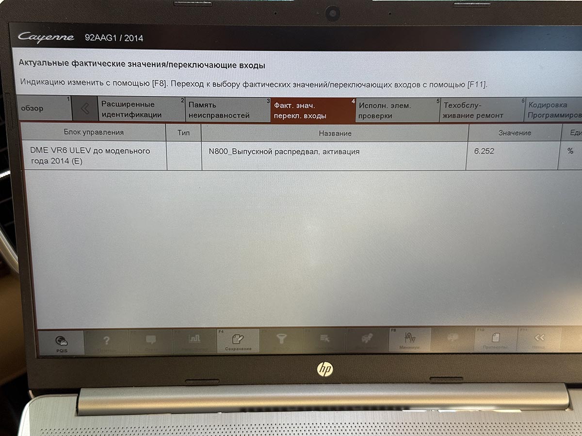

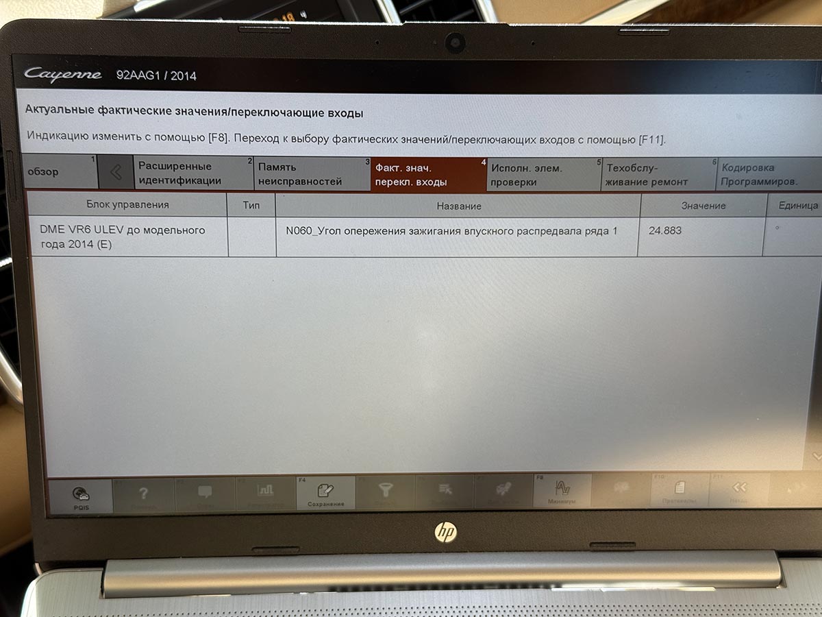

Имеется Porsche Cayenne 2014 года 958.1 с мотором 3,6л бензин. Пробег ровно 180,000 км.
VIN: WP1AA2A27ELA07867
Хотел бы спросить про замену цепи (стоит ли это делать с моими показателями, или ездить дальше?). Только что вытянул показатели через PIWIS. Прикрепляю фото с PIWISа ниже.
Спасибо всем огромное за ответы!

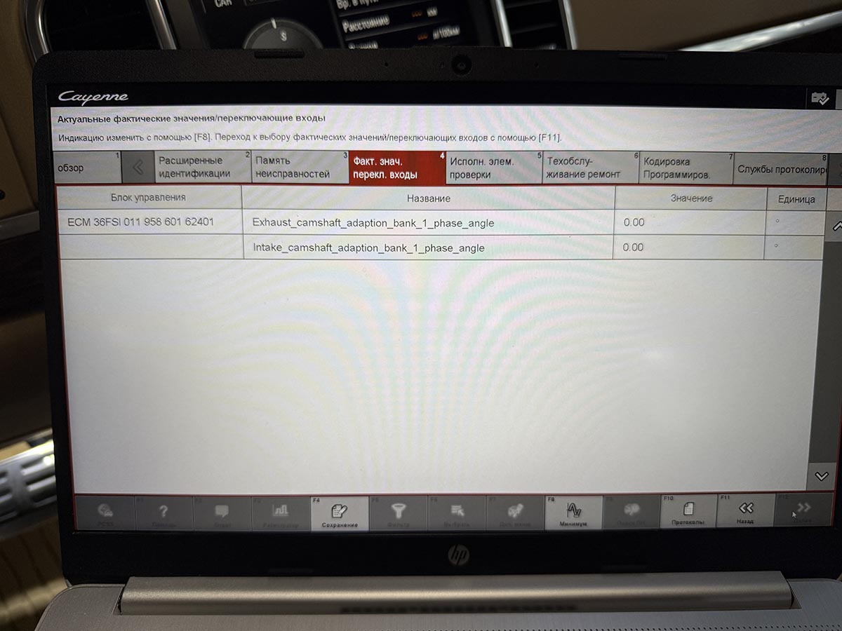

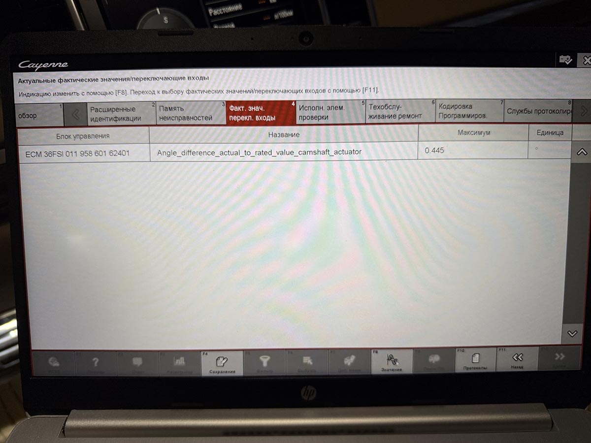

16.08.2025, 23:31   #2
Yevgen
Вот что вышло найти через инженерную версию PIWIS

Сообщение от Yevgen Посмотреть сообщение
WP1AA2A27ELA07867
Cayenne Tiptronic (92AAG1)
Работы по замене элементов ГРМ делать при появлении соответствующей ошибки связанной с отклонением работы этой системы. На этом моторе проверить какие метки цепи ГРМ через PIWIS нельзя
