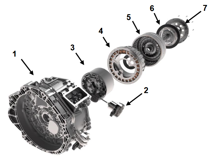

Сообщение от IronShaft Посмотреть сообщение
WP0ZZZ977PL159043
Panamera 4 E-Hybrid Sport Turismo Platinum Edition (97CNX1)
На машине заменили электромотор в сборе
тяговый двигатель электропривода новый ставили или б/у?
Куда копать - непонятно.
есть подозрение что проблема внури этого электродвигателя в области сцепления и электромеханического привода
1 Корпус гибридного модуля
2 Электромеханический привод разделяющего сцепления
3 Кронштейн статора с водяной рубашкой
4 Статор
5 Ротор
6 Разделительная муфта K0
7 Маховик
Название: Гибридный модуль с электродвигателем в разрезе.png
27.06.2025, 01:19   #15
IronShaft
Б/у. До сброса настроек режим e-power присутствовал. Ошибок по нему не было. Есть ли какой-то способ поправить базовые коэффициенты для калибровки, сменив пороговое значение 9.99 на 9.29, например? Хотя бы для теста. Через инженерный режим пивиса, например. Смотрел кодировки без правил в инженерном режиме - не нашел калибровочной таблицы.
27.06.2025, 23:15   #16
Они же не руками записываются а путем обратной связи от электромеханического привода разделяющегося сцепления
Так такой таблицы и нет в природе, если только у разработчика
Тут действовать только интуитивно...
