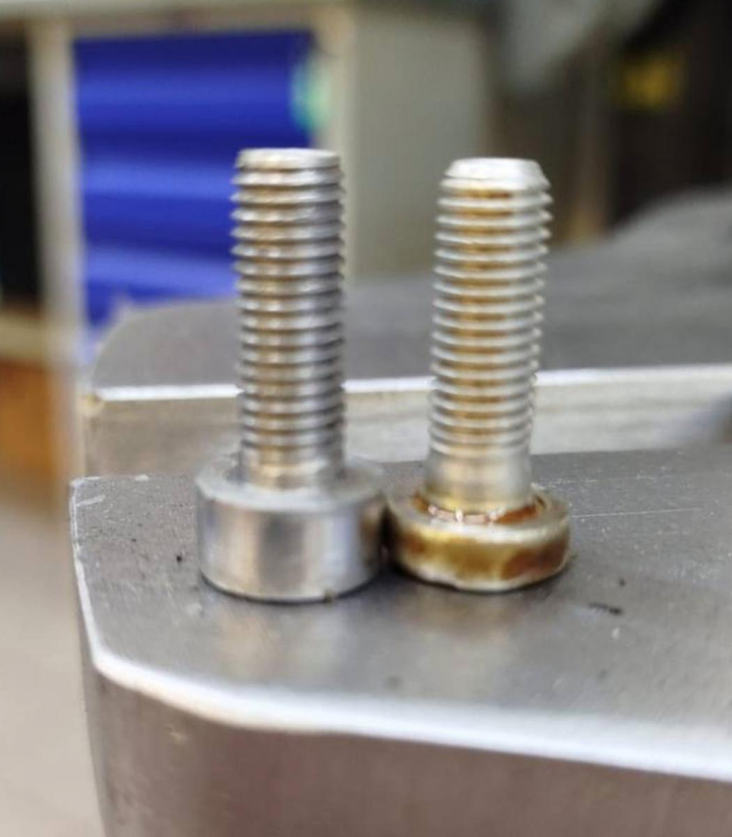

Сообщение от Yevgeniy Abakumov Посмотреть сообщение
Привет! Себе поставил такие: General Motors 90335969, необходимо снять юбку у токаря перед установкой до 12,3мм, чтоб зашли в патай. Подошли идеально, класс прочности 8.8 М7х21. Затянул моментом 12Нм за 2 прохода. Как вариант на свой страх и риск.... Я доволен.
Здравствуйте, как болты ходят? не срезало?
29.05.2025, 16:32   #103
Egrman
Аватар для Egrman
Поставил стальные, слева сталь справа болт с пупыркой

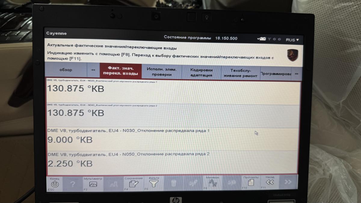

stebasha
Владимир подскажите пожалуйста поставили новые фазики 23 номер на Cayenne Turbo 2011 4.8, выставили все распредвалы в ноль, перед пуском по Piwis смотрим что ноль стоит по меткам распредвала. При пуске ряд 1 уходит в плюс 9 градусов второй ряд в плюс 2. Может быть брак оригинального нового фазовращателя ? Или куда смотреть, уже три раза снимали выставляли, при чем если вместо этого поставить старый фазовращатель то получается 3 градуса вместо 9. Комплект грм все новое оригинальное (шестерни, цепи и остальное)
болт, выпускной, газораспределение, люфт, мотор, новый, номер, оригинал, регулятор, тысяча, фазик, фазовращатель
