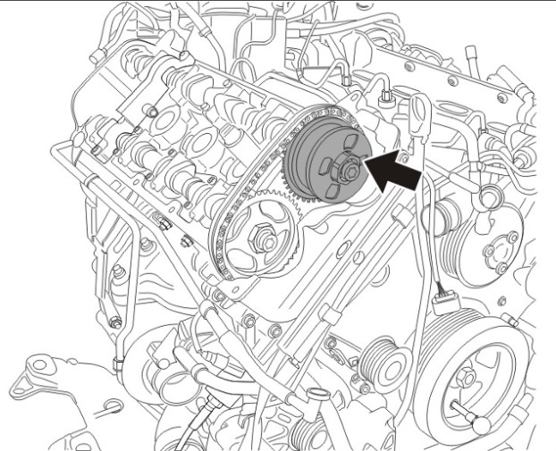

Завод предлагал такие болты в оригинале, но ничего хорошего при замене этих болтов не выходит.
Сообщение от Igor52rus Посмотреть сообщение
И как думаете, Владимир, это же не бесполезно, замена винтов на закаленные, хорошая подстраховка?
Рекомендую ставить только новые фазовращатели
