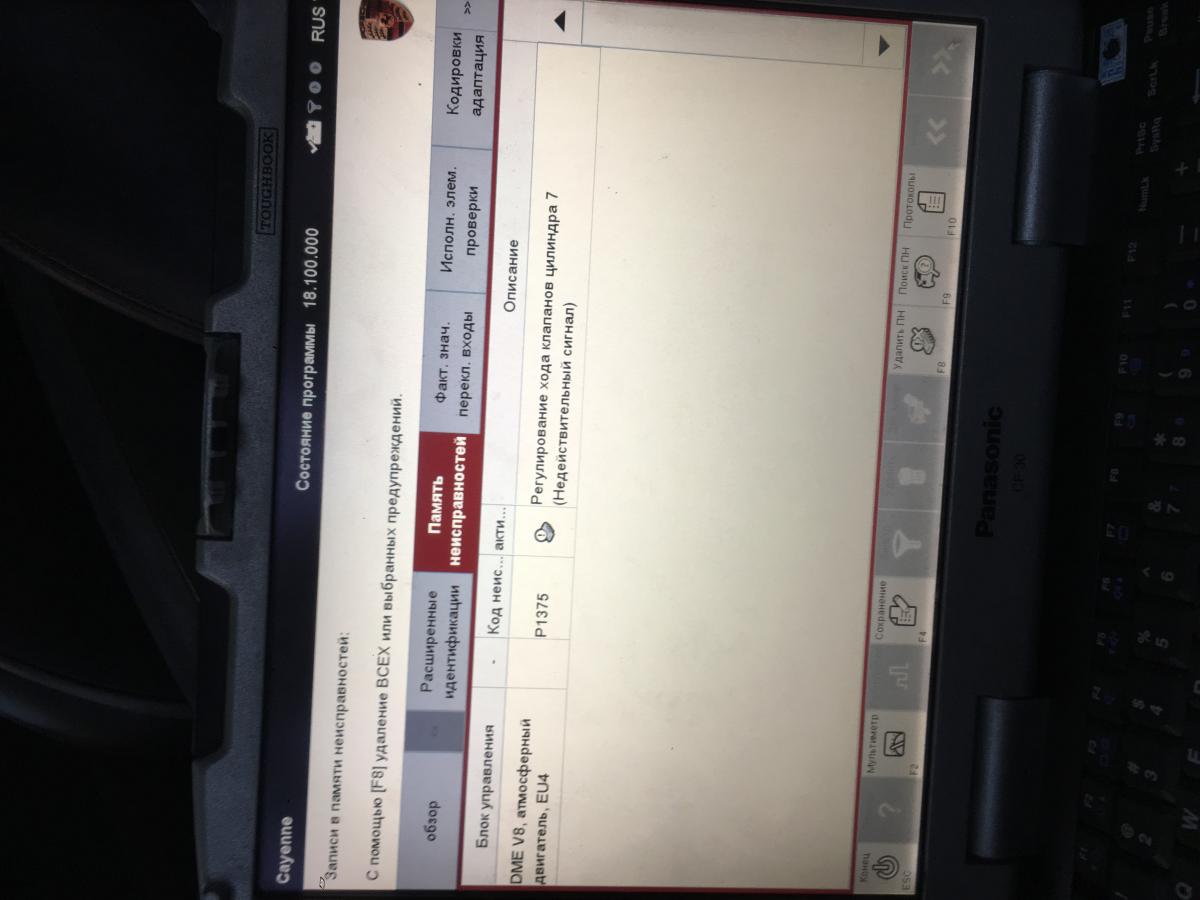

Заехал по пути с работы в сервис, подключили компьютер, вылезла ошибка по блоку управления двигателем: код ошибки P1375, регулирование хода клапанов цилиндра 7 (недействительный сигнал).
Ошибку стёрли. Мастер поменял свечи и катушки местами. На следующий день тоже самое. Та же ошибка по 7 цилиндру. Опять стёрли. Утром завёл, опять трясёт. И так несколько раз...

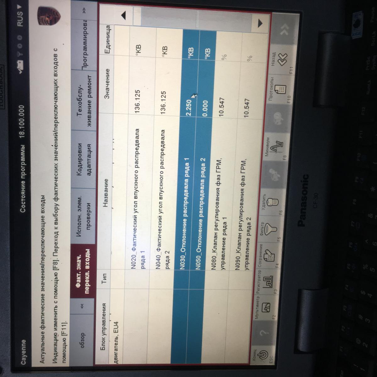

ID:	16948   Нажмите на изображение для увеличения

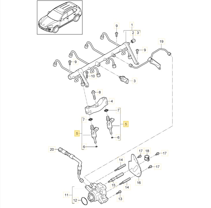

Сообщение от Arturio69 Посмотреть сообщение
Можете подсказать номер код топливной форсунки?
948110129AX (94811012835) Форсунка высокого давления
