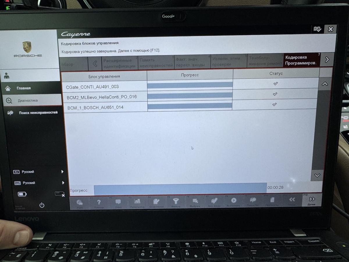

Всем добрый день.
Просьба помочь в решении проблемы.
По ошибке сделали автоматическую кодировку блоков китайским шнурком.
После этого перестала работать подсветка на задней правой двери в подстаканнике, на стеклоподъемнике и сам стеклоподъемник.

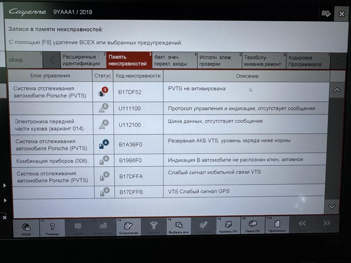

Сейчас висят вот такие ошибки
По электрической части посмотрели, питание идет.
Получается вопрос в кодировках. Вот только непонятно, что необходимо изменить, чтобы все заработало.
03.02.2025, 20:28   #2
Сообщение от sicrit1 Посмотреть сообщение
Всем добрый день.
Добрый вечер!
VIN забыли
Отключали питания автомобиля на 40 минут?
WP1ZZZ9YZKDA36930
Cayenne (9YAAA1)
Питание не отключали. Стоит попробовать?
Нужно начинать с простого всегда
Дальше я бы нашел оригинальный PIWIS с актуальной версией и провел заново процедуры кодирования
Бывает такое но редко, когда нужно через инженера поправлять кодировки в ручную

10.02.2025, 11:33   #7
sicrit1
Оставлю здесь.
Проблему решили, но в реальности я так до конца и не понял в чем была проблема. Просто расскажу что сделали.
Нашел сервис с оригинальным шнурком. Они прошлись автокодировкой по блокам. Затем понажимали кнопку блокировки задних дверей(детский режим). Подсветка появилась, но вылезла ошибка, что не работает блокировка дверей. Далее начались проблемы с левой задней дверью. Ошибка не уходила, а дверь перестала блокироваться. Далее после небольшой стоянки она вообще перестала открываться. А потом все прошло само. Ошибок нет, подсветка горит.
