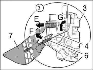

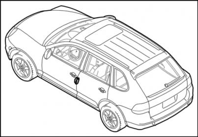

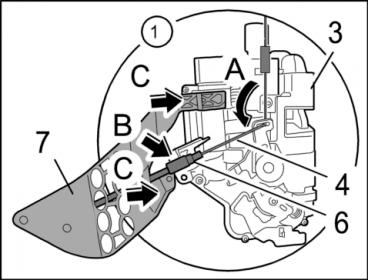

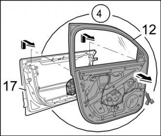

Не работает вспомогательная подсветка на водительской двери, при открывании. И красная на торце двери, и подсветка в пол. На всех остальных дверях все работает. Также, при открывании водительской двери не включается свет в салоне (переключатель освещения стоит в зависимости от дверей) со всеми остальными дверьми - работает. Похоже на датчик открытия двери, но не знаю где он установлен.. Не хочется ехать к ОД с этой проблемой, хотелось бы разобраться самому с вашей помощью. Спасибо.
15.01.2014, 19:33   #2
Сообщение от Никита154 Посмотреть сообщение
все концевики находятся в замке двери
смело меняйте замок двери в сборе...
