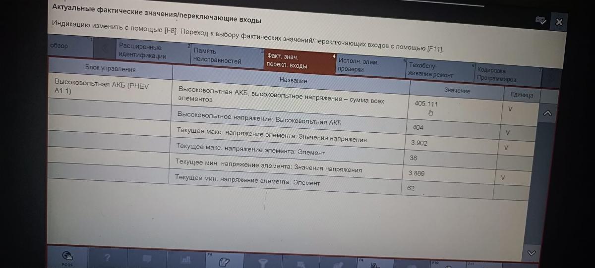

JIeT
Да
Как правило после процедуры зарядки все приходит в норму
а подскажите, пожалуйста, какой должен быть максимальный заряд на этих батарейках. уткнулись в 405 V, а по факту сумма всех элементов 403.
нашел ранее вашу подсказку https://forum.cayservice.ru/showthre...913#post171913, попытались заново ее отправить на самодиагностику. Но тщетно... По шлюзу низковольтовый АКБ заряжен на 98%, а высоковольтовая на 403-405 Вольт.
Банки тоже от 3.8 до 3.9, по моему отличное значение.
Дальше машина не заряжается. пытались чуть подразредить и заряжать. но упираемся в 405 и все.
Что-то можете порекомендовать? Емкость не изменилась по PIWIS3 - 1ah.
Уперлись лбом и не можем продвинуться. сейчас попробуем ее в покое оставить на ночь. Утром посмотрим напряжение.
Может можно вас попросить через удаленный сервис подключиться, посмотреть ее... надо то на платной основе и т.д. хз уже что делать... у нас специалистов просто нет. уточняем еще в Столице, но пока глухо. в Москву, возможно, поеду через месяц. Можете по ценам с ориентировать? нужна чистка системы подачи вторичного воздуха ДВС

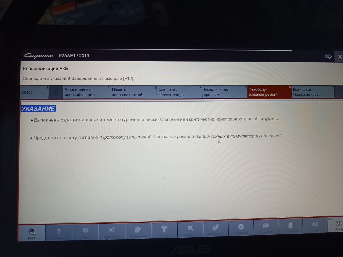

12.02.2025, 23:53   #23
Выбрать "Блок управления высоковольтной АКБ" во вкладке "Обзор", нажать клавишу F12 и продолжить без составления FAP.
Перейти во вкладку “Техобслуживание и ремонт”.
Выбрать "Классификация АКБ", нажать F12 –> следовать указаниям тестера.
Зафиксировать на фото проверки отображенные в тестере результаты.
17.02.2025, 16:48   #24
JIeT
Ошибок нет

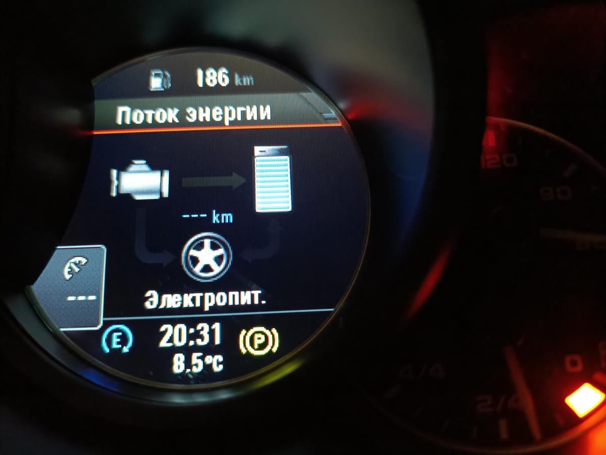

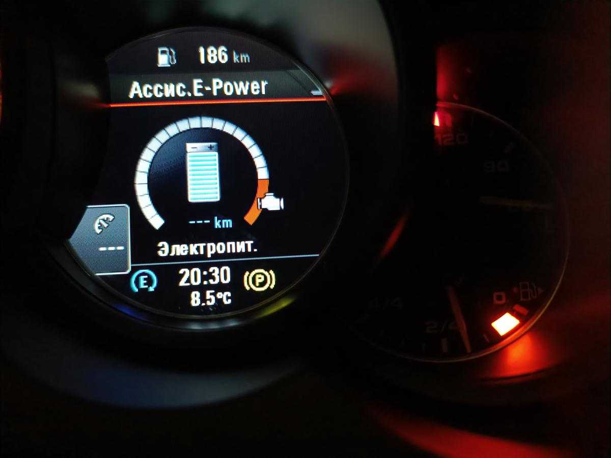

17.02.2025, 22:04   #25
Сообщение от JIeT Посмотреть сообщение
В последствии пробег от гибридной батарейки пропал (прочерки)
Сделайте фото
17.02.2025, 22:35   #26
JIeT
Самые свежие фотографии
ID:	85768   Нажмите на изображение для увеличения
