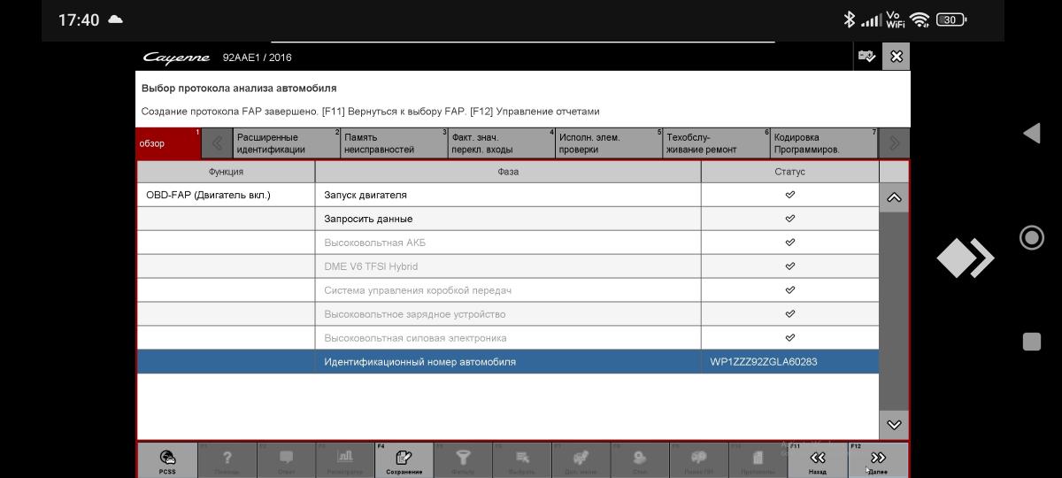

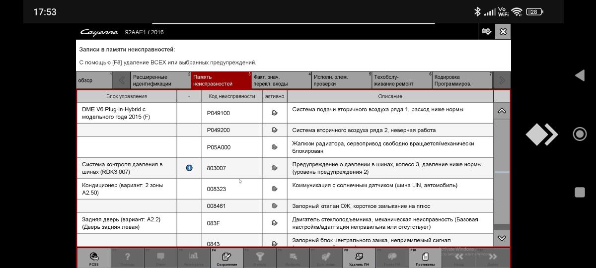

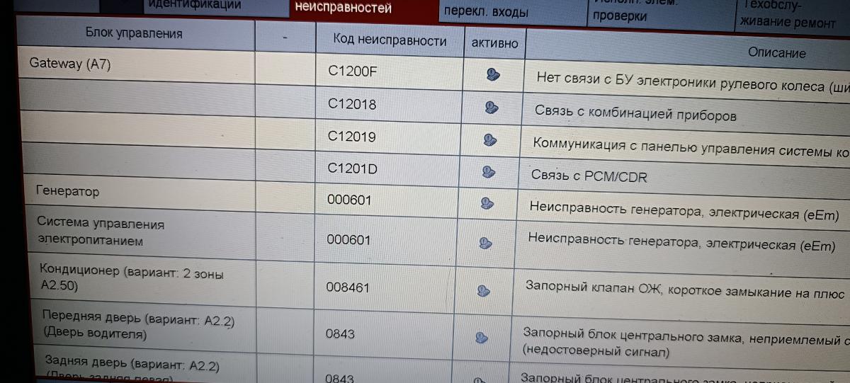

Сегодня диагностировал все блоки и вот что выдало. Задняя дверь была, кондиционер был, а вот ошибка по ОЖ замыкание на плюс. Такого не было

Сообщение от JIeT Посмотреть сообщение
По делу нужно провести очистку системы подачи вторичного воздуха ДВС
Задняя дверь была
Заменить замок двери
Поиском на форуме можно найти https://forum.cayservice.ru/showthread.php?t=11826

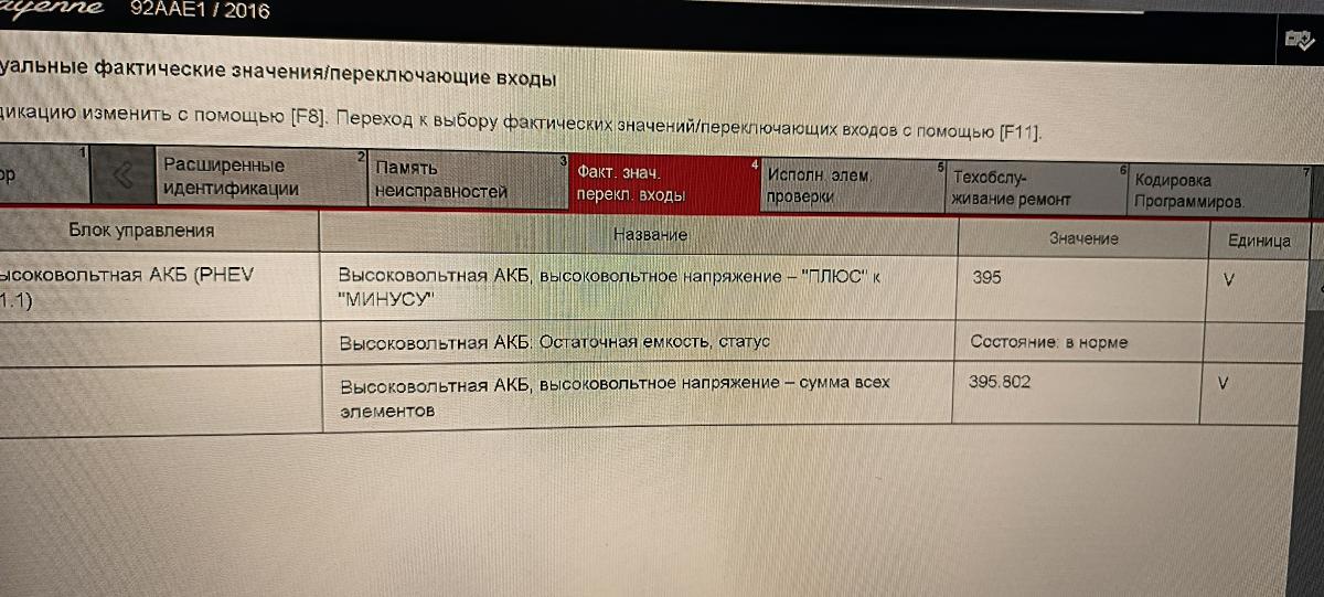

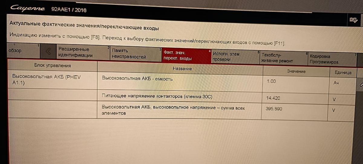

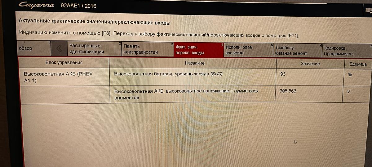

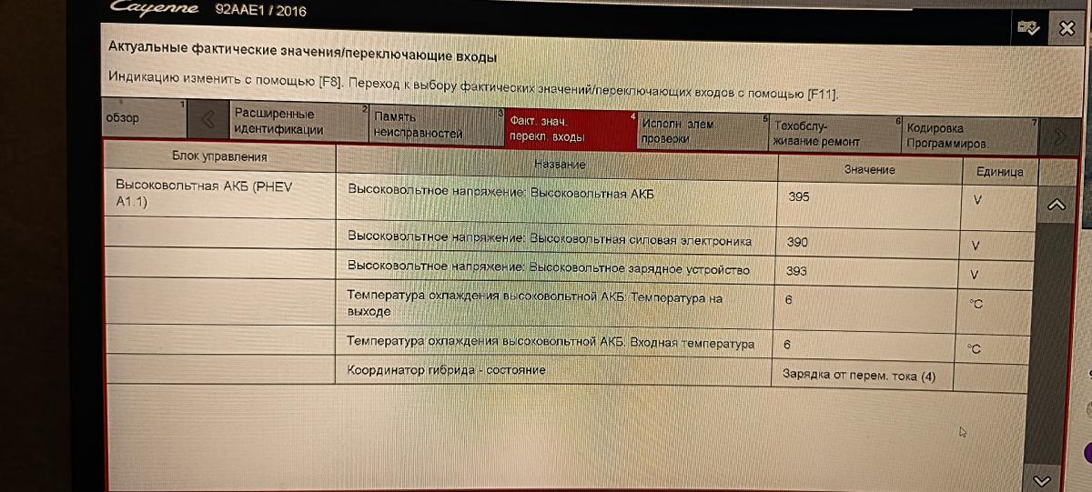

Новые фото
Могу сказать, что под нагрузкой она едет отлично. Ничего не выключается. Ошибок не появляется. И т.д. обычно литиевые умирают под нагрузкой, а здесь, я могу ехать от батареи. Но вот ёмкость действительно 1 ah. На данный момент делали тест. Заряжена 395v разрядили до 0% 380v
А по мин/Макс ячейкам. Низкая батарейка была 3.79v.
Помогите ее заново адаптировать. Как воссоздать эти условия проверки? Есть мысль обесточить ее полностью и заново запустить.
Новые фото
Похоже ошибся. Когда на приборной панеле было 0% заряда батарее, в суммарном напряжении было 389 вольт.
Все остальное верно вказал

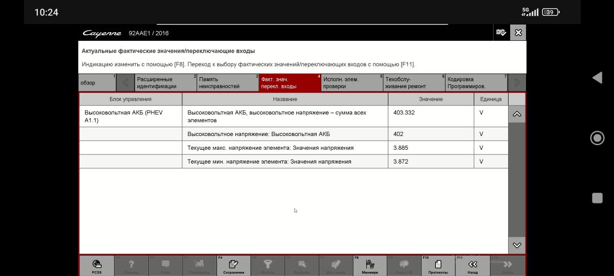

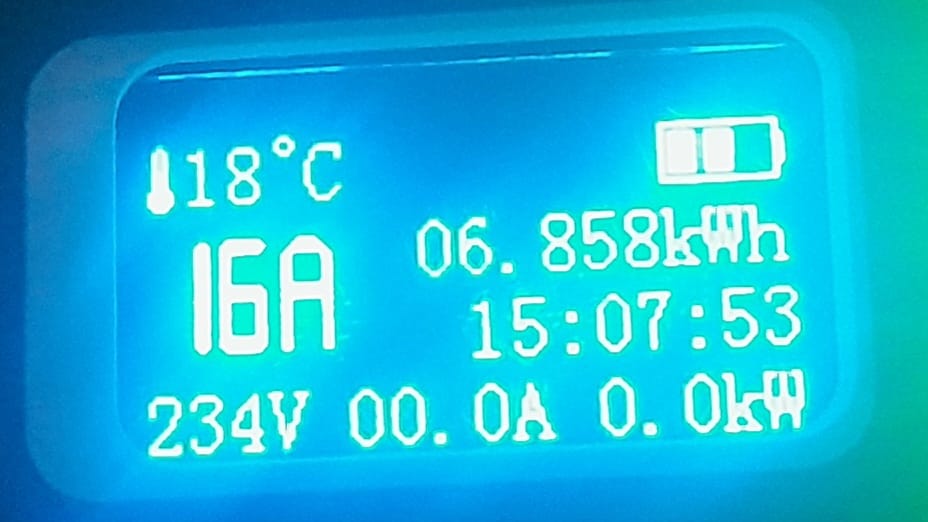

Делаем такой не хитрый метод заряда ячеек.
Оставили на всю ночь машину с блоком зарядки и с включенным зажиганием. Потребление 1 ампер примерно
И вот она чуть подсаживает и сразу заряжает аккумуляторы. Уже догнали до 402 вольт. За ночь сожрала почти 7kw тока

11.02.2025, 15:39   #19
Это лишнее, нужно было минут 10-15 только подождать, а потом уже выключать зажигание как процесс пошел
11.02.2025, 16:58   #20
JIeT
без выключенного зажигания она не принимает ток, потребление нет.
она так в гараже неделю стояла и никаких изменений. а с включенным зажиганием она как бы потребляет, видимо балансирует расход на все банки и как бы принимает заряд и вот так чуть- по чуть она накапливает общий заряд.
сталкивались ли вы с таким? если мы ее зарядим на 410-415вольт, что по идее является полным зарядом, что делать дальше? как сделать так, чтобы она пересчитала свою емкость? есть варианты с обесточиванием и подключением и т.д.?
