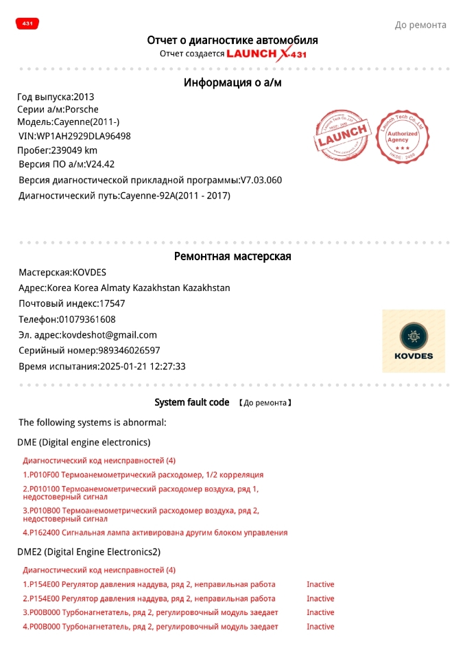

Всем добра!
Модель:Cayenne 2013 Disel 4,2
VIN:WP1AH2929DLA96498
пробег 239 000 км

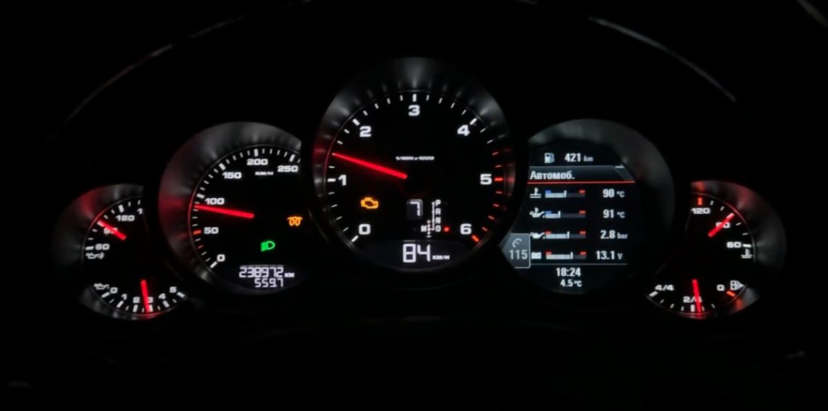

на ходу загорелась лампочка в виде спирали,начала мигать.
глушишь авто и заново заводишь пропадает но потом опять начинает мигать.
через не продолжительное время загорелся check.
заглушить двигатель и заново заводишь не помогает.
авто едет нормально, но когда загорается еще и спираль то пропадает тяга и авто не хочет разгоняться.
ездил к диагносту вылезло куча ошибок, все сбросились. те что остались я сейчас выложу в этом посту.
подскажите пожалуйста что это за поломка и как лечится?
заранее благодарю!
The following systems is abnormal:
DME (Digital engine electronics)
Диагностический код неисправностей (4)
1.P010F00 Термоанемометрический расходомер, 1/2 корреляция
2.P010100 Термоанемометрический расходомер воздуха, ряд 1, недостоверный сигнал
3.P010B00 Термоанемометрический расходомер воздуха, ряд 2, недостоверный сигнал
4.P162400 Сигнальная лампа активирована другим блоком управления
DME2 (Digital Engine Electronics2)
Диагностический код неисправностей (4)|
1.P154E00 Регулятор давления наддува, ряд 2, неправильная работа
2.P154E00 Регулятор давления наддува, ряд 2, неправильная работа
3.Р00B000 Турбонагнетатель, ряд 2, регулировочный модуль заедает
4.Р00В000 Турбонагнетатель, ряд 2, регулировочный модуль заедает

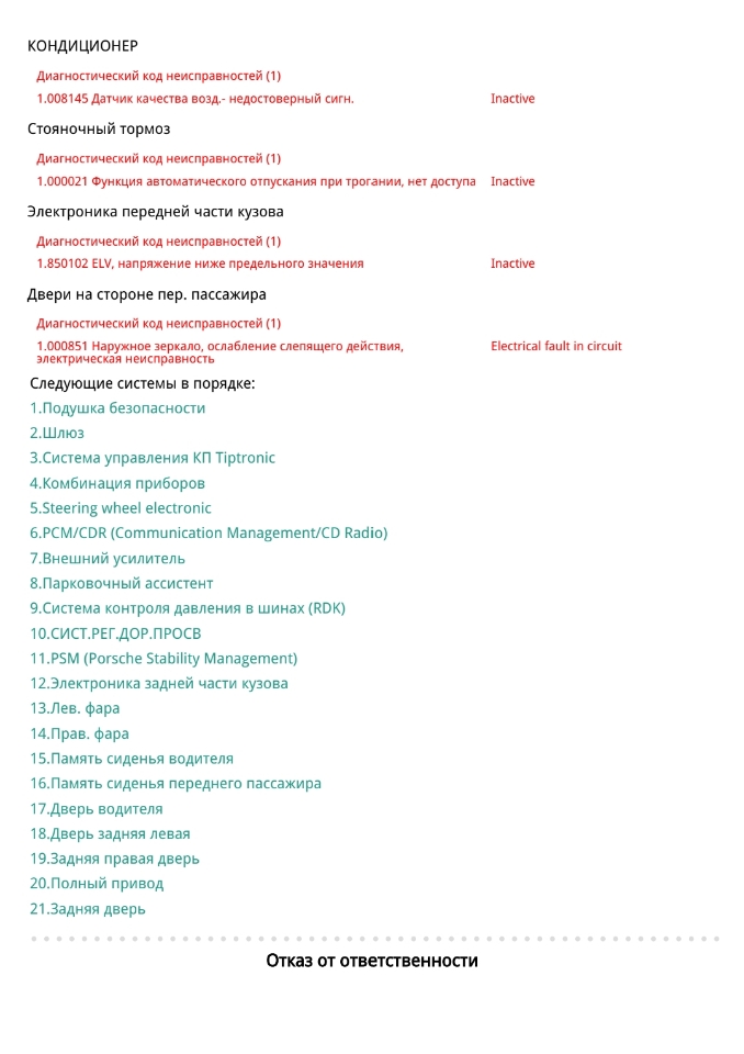

КОНДИЦИОНЕР
Диагностический код неисправностей (1)
1.008145 Датчик качества возд.- недостоверный сигн.
Стояночный тормоз
1.000021 Функция автоматического отпускания при трогании, нет доступа Электроника передней части кузова
1.850102 ELV, напряжение ниже предельного значения
Двери на стороне пер. пассажира
1.000851 Наружное зеркало, ослабление слепящего действия, электрическая неисправность

22.01.2025, 22:27   #2
Сообщение от korus Посмотреть сообщение
Всем добра!
Добрый вечер!
WP1AH2929DLA96498
Cayenne S Diesel Tiptronic (92AAQ1)
Можно смело отдавать в ремонт турбины

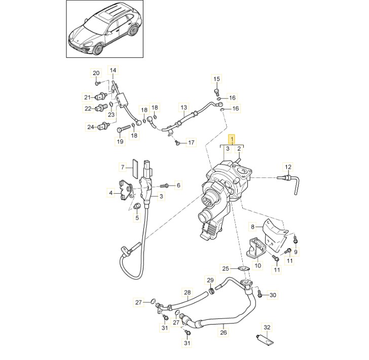

можете подсказать их каталожные номера
958145873 Турбонагнетатель лев.
958145874 Турбонагнетатель прав.
можно ли купить ремкомплект для турбин? бывает ли такое вообще?
В оригинале нет
активатор, где он стоит и как выглядит можно и его каталожный номер?
Установлен на турбине, поставляется только в сборе
