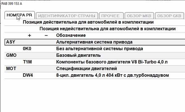

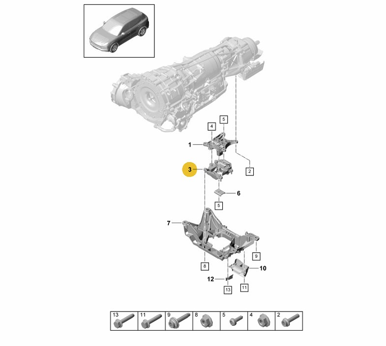

Есть практика замены опоры КПП на так называемую усиленную
визуально они не чем не отличаются но результат как говориться на лицо
Опора КПП (от версии Turbo) PAB399153A
02.04.2024, 22:33   #16
Сообщение от Miswed Посмотреть сообщение
Какой результат получаете?

12.04.2024, 13:12   #17
Miswed
около 10 автомобилей сделали, обратная часть от клиентов дает уверенность что решение правильное

Добрый день! Абсолютно такая же проблема с вибрацией как описана в первом посте. Расстроился когда прочитал что эта норма.
Подскажите пожалуйста, замена опоры на усиленную касается версии Каена из первого поста?
Никто в дилерском центре не может подтвердить подходит ли указанная деталь к моей машине, и пока не понимаю заказывать ли
VIN
WP1ZZZ9YZNDA00226
Заранее благодарен за ответ

Сообщение от Pavel 447 Посмотреть сообщение
Вся эта тема посвящена только автомобилю Cayenne
Заказывайте
17.12.2024, 14:58   #20
Pavel 447
Огромное спасибо всем! Заменил подушку АКПП на рекомендованную и проблема ушла. Тишина и никакой вибрации больше
