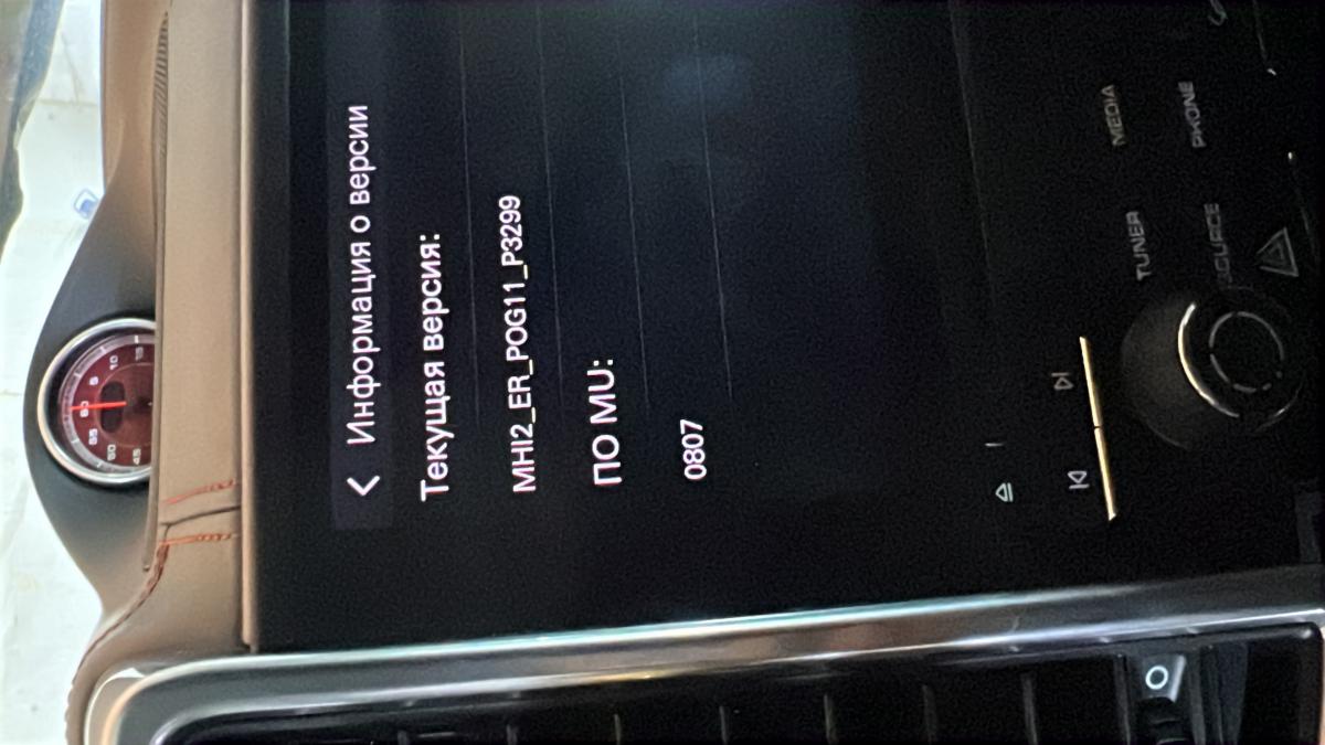

Frion2007
Спасибо , гляну кодировку , обновить только на диллере можно ? На диллере сказали лучше не делать , могут коды слететь или еще что

07.11.2024, 10:56   #5
Сообщение от Frion2007 Посмотреть сообщение
Если есть софт и PIWIS для подтверждения обновления, можете и сами
Актуальный на сегодня 1470
