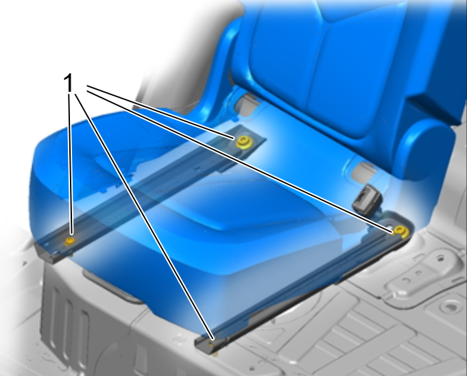

Добрый день. Подскажите как снять заднее сиденье, из примочек только обогрев. В инструкции не нашел. Каен 958 2012 года.

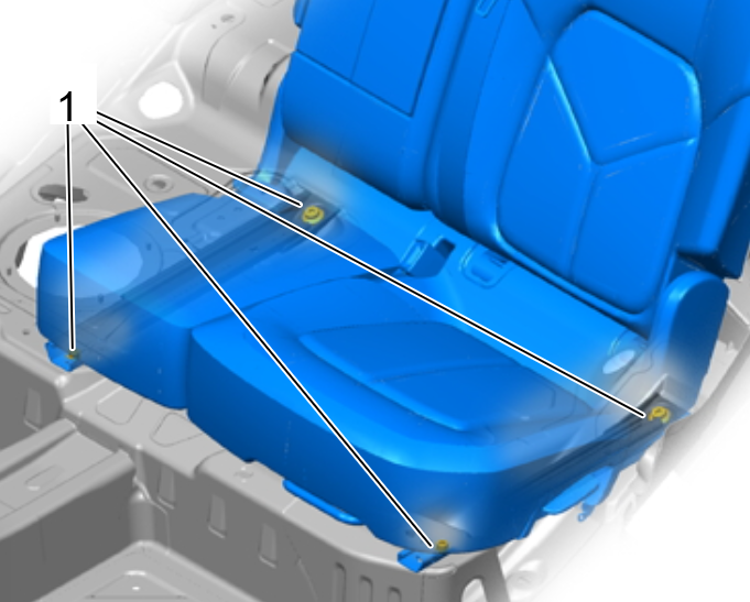

22.11.2016, 16:51   #2
Сообщение от spearfisher34 Посмотреть сообщение
Добрый день.
Демонтаж и монтаж подушки заднего сиденья шириной 1/3
Предварительные работы
1. Снять мягкий наполнитель подушки заднего сиденья шириной 1/3.
Демонтаж подушки заднего сиденья шириной 1/3
1. Вывернуть крепежные винты -1- подушки заднего сиденья шириной 1/3.
2. Разблокировать электрический разъем -2- из крепления.
3. Извлечь подушку заднего сиденья шириной 1/3 из автомобиля.
Монтаж подушки заднего сиденья шириной 1/3
1. Расположить подушку заднего сиденья шириной 1/3 в автомобиле.
2. Затянуть от руки все крепежные винты -1 - 4- .
3. Соблюдать последовательность винтов 1...4.
4. Затянуть крепежные винты M12 сзади -1 и 2- с моментом затяжки → Момент затяжки: 50 Nm+/-7,5 Nm.
5. Затянуть крепежные винты M10 спереди -3 и 4- с моментом затяжки → Момент затяжки: 50 Nm+/-7,5 Nm.
6. Защелкнуть электрический разъем -2- в крепление.
Дополнительные работы
1. Установить мягкий наполнитель подушки заднего сиденья шириной 1/3.

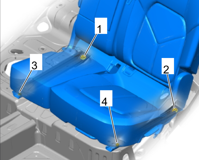

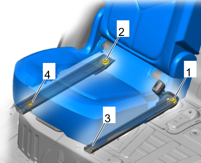

22.11.2016, 17:09   #3
spearfisher34
часть 2/3 аналогично?
22.11.2016, 17:20   #4
Демонтаж и монтаж подушки заднего сиденья шириной 2/3
1. Снять мягкий наполнитель подушки заднего сиденья шириной 2/3.
Демонтаж подушки заднего сиденья шириной 2/3
1. Вывернуть крепежные винты -1- подушки заднего сиденья шириной 2/3.
3. Извлечь подушку заднего сиденья шириной 2/3 из автомобиля.
Монтаж подушки заднего сиденья шириной 2/3
1. Расположить подушку заднего сиденья шириной 2/3 в автомобиле.
Установить мягкий наполнитель подушки заднего сиденья шириной 2/3.

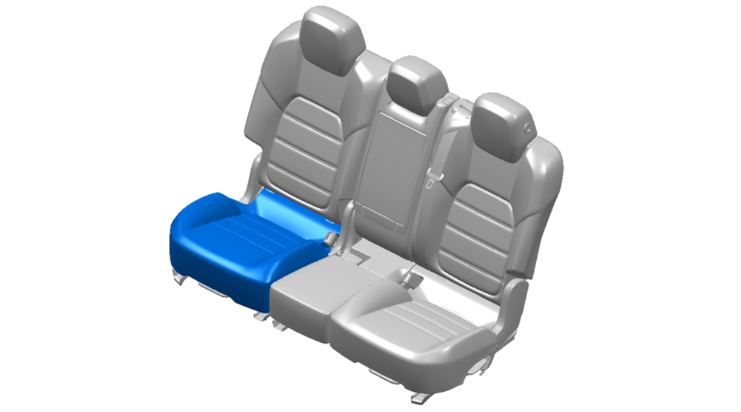

22.11.2016, 17:24   #5
spearfisher34
Это как?
Подушка и мягкий наполнитель это отдельные элементы?
22.11.2016, 17:29   #6
Это как?
Это дословный перевод. Чтобы снять каркас, нужно снять саму сидушку...

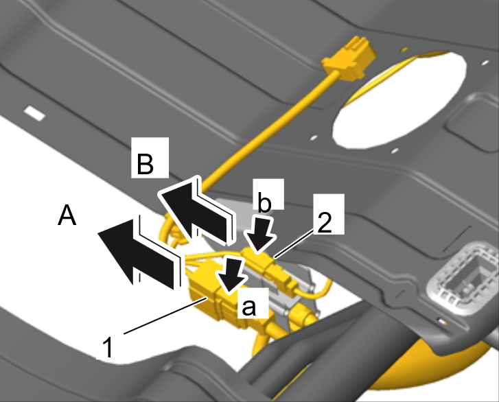

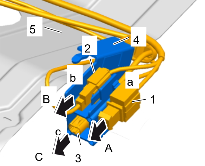

22.11.2016, 17:49   #8

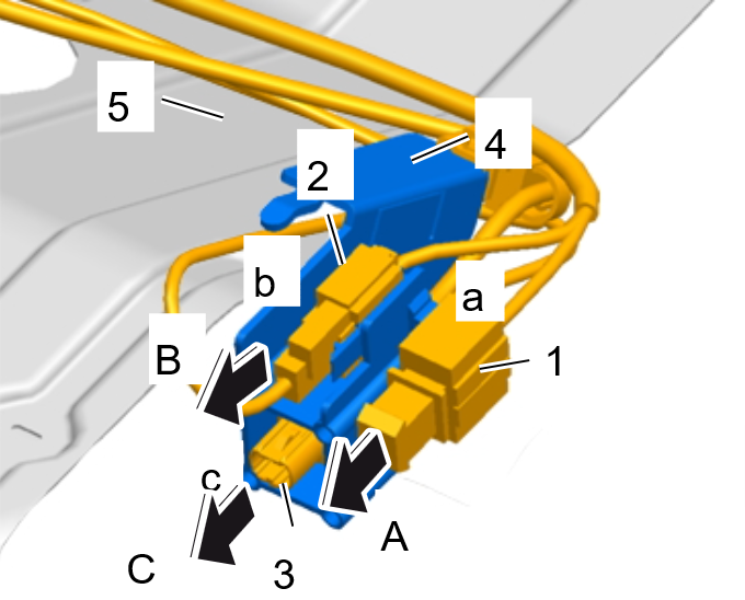

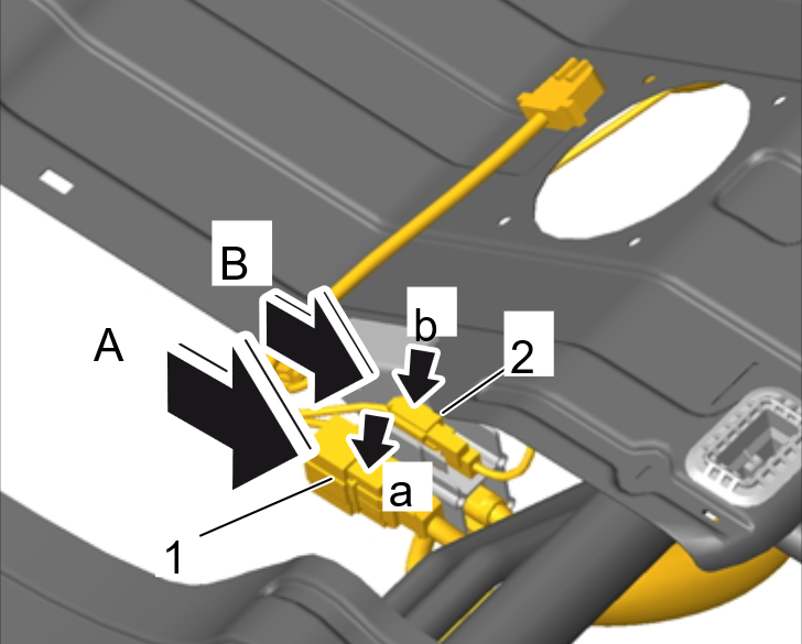

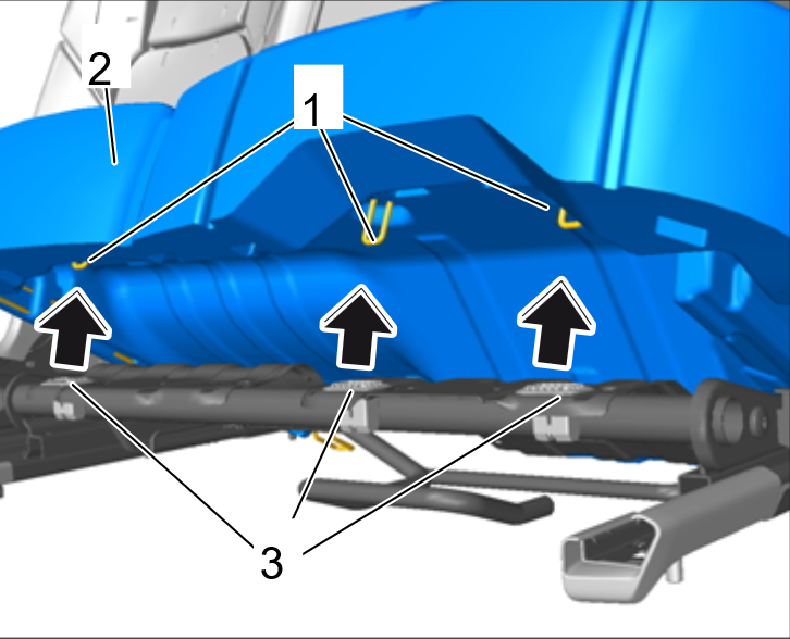

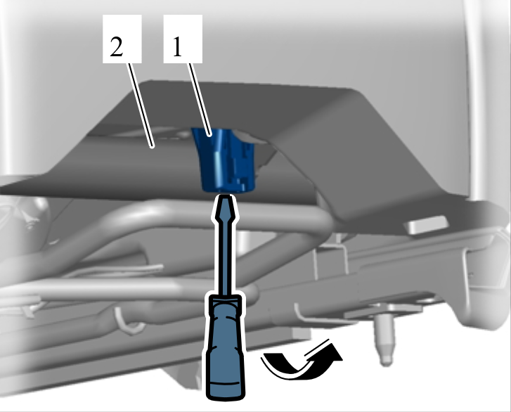

Демонтаж и монтаж мягкой набивки подушки заднего 2/3 сиденья
информация
Крепежные втулки на фиксаторе мягкого наполнителя на каркасе сиденья повреждаются при демонтаже. Крепежные втулки необходимо всегда менять при монтаже.
1. Проткнуть крепежные втулки -1- с нижней стороны каркаса сиденья -2- отверткой снизу и отогнуть язычок вперед таким образом, чтобы блокиратор больше не фиксировался.
2. Разблокировать крепежные проушины -1- мягкого наполнителя -2- сильным рывком вверх -стрелки- спереди из креплений -3- .
3. Разблокировать имеющиеся электрические штекерные соединения -1, 2- -a, b- и отсоединить их -A, B- .
4. Вынуть мягкий наполнитель подушки заднего сиденья шириной 2/3 со жгутом проводов.
Монтаж накладки мягкого наполнителя для сиденья 2/3
1. Подсоединить имеющиеся электрические разъемы -1, 2- на подушке заднего сиденья шириной 2/3 -A, B- и заблокировать их -a, b- .
информация
2. Вставить новые крепежные втулки -3- .
3. Расположить мягкий наполнитель -2- подушки заднего сиденья шириной 2/3.
Следить за правильной посадкой мягкого наполнителя и ковровой вставки вокруг замков ремней безопасности.
4. Защелкнуть крепежные проушины -1- мягкого наполнителя -2- спереди резким нажатием вниз -стрелки- и защелкнуть крепежные втулки -3- .
Крепежные проушины должны ощутимо защелкнуться в крепежные втулки.
Название: Крепежные втулки.png
ID:	13382   Нажмите на изображение для увеличения
ID:	13383   Нажмите на изображение для увеличения
ID:	13384   Нажмите на изображение для увеличения

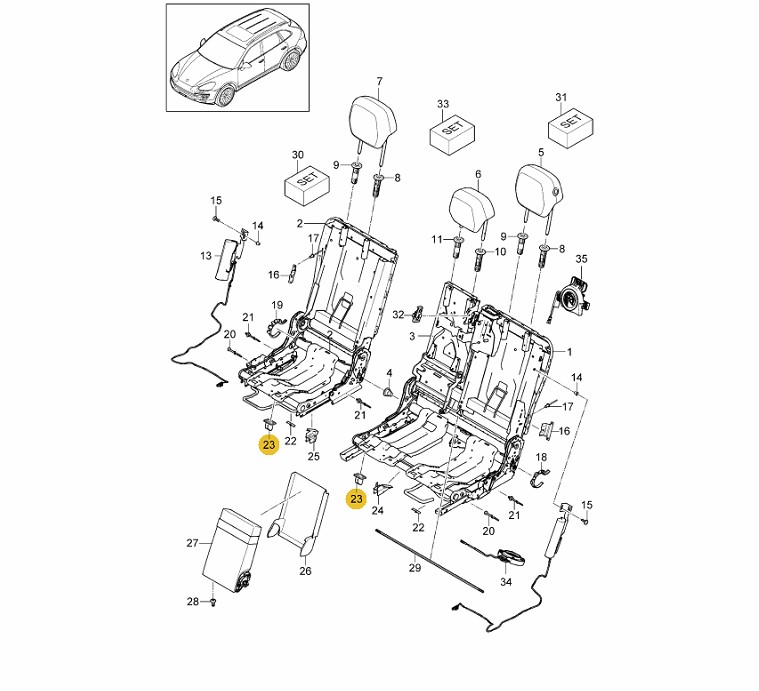

подскажите плз номерок фиксаторов, которые надо менять при снятии подушки
13.08.2024, 11:21   #10
Сообщение от Rmanbox Посмотреть сообщение
95852237301 фиксатор подушки сиденья
