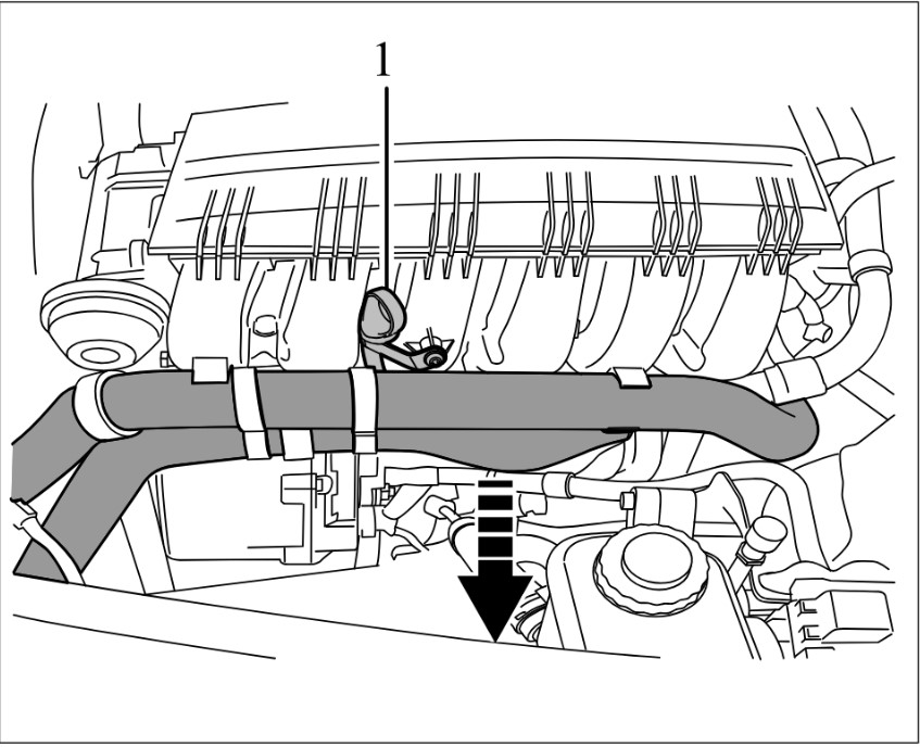

1 Опорожнить систему охлаждения.
2 Снять оба боковых шланга ОЖ и отложить их в сторону. Шланги системы охлаждения
Название: Шланги системы охлаждения.jpg

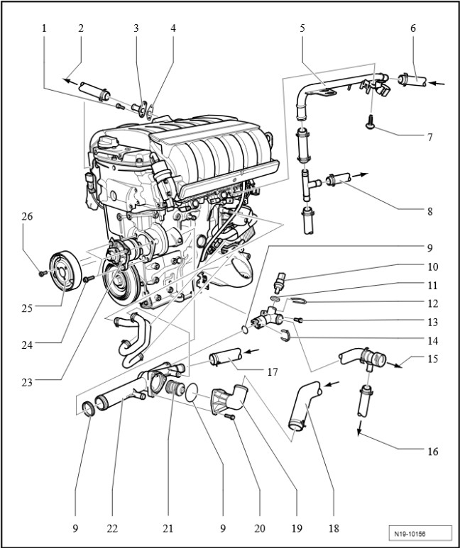

Демонтаж регулятора ОЖ
1 Вывернуть винты с шестигранной головкой. -20-
2 Извлечь крышку элемента термостата. -19-
3 Уплотнительное кольцо всегда менять. -9-
4 Заменить элемент термостата. -21-
Название: Обзор регулятора ОЖ 3,6 л DFI.jpg
09.08.2024, 23:02   #3
1 Крепежный винт Момент затяжки 10 Nm
2 Соединительный элемент к расширительному бачку
3 Соединительный штуцер
4 Уплотнение
5 Трубопровод ОЖ
6 Трубопровод ОЖ
7 Крепежный винт Момент затяжки 7 Nm
8 Трубопровод ОЖ
9 Уплотнительное кольцо
10 Датчик температуры охлаждающей жидкости
11 Уплотнительное кольцо круглого сечения всегда заменять
12 Проверить крепежную скобу на прочность посадки
13 Крепежный винт Момент затяжки 10 Nm
14 Крепежная скоба
15 Трубопровод ОЖ
16 Трубопровод ОЖ
17 Трубопровод ОЖ
18 Трубопровод ОЖ
19 Крышка элемента термостата
20 Крепежный винт Момент затяжки 8 Nm
21 Термостат
22 Трубопровод ОЖ
23 Проверить насос ОЖ на забрызганное уплотнение
24 Крепежный винт Момент затяжки 8 Nm
25 Ременный шкив насоса ОЖ
26 Крепежный винт насоса ОЖ

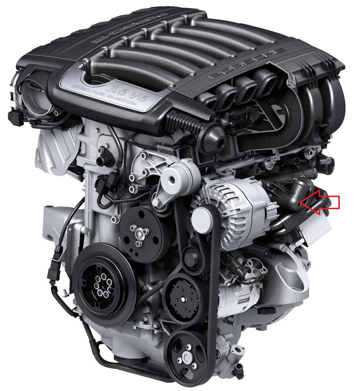

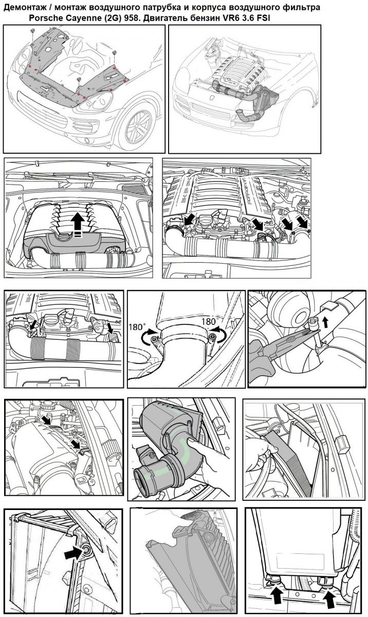

1. Снять крышку моторного отсека.
2. Снять накладку дроссельной заслонки.
3. Снять патрубок к корпусу дроссельной заслонки и корпусу воздушного фильтра.
4. Снять сменный элемент воздушного фильтра с крышкой корпуса воздушного фильтра.

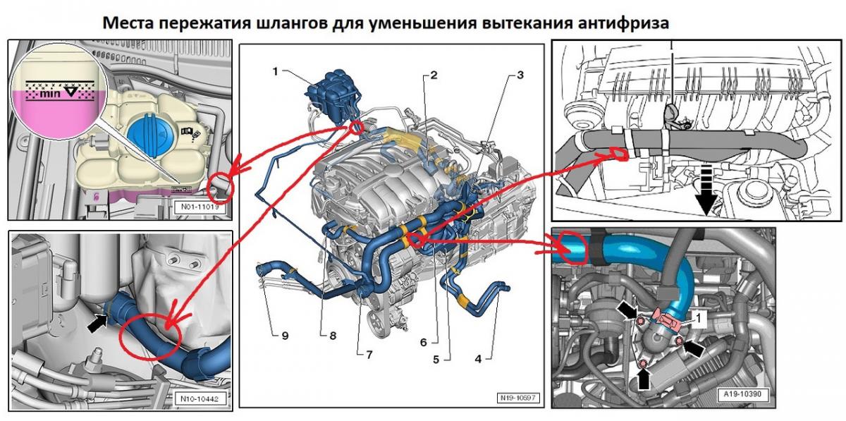

6. Пережать патрубки системы охлаждения для уменьшения вытекания антифриза.
https://i.postimg.cc/J0BKqYPc/4.jpg
https://i.postimg.cc/1RnZ29dM/5.jpg

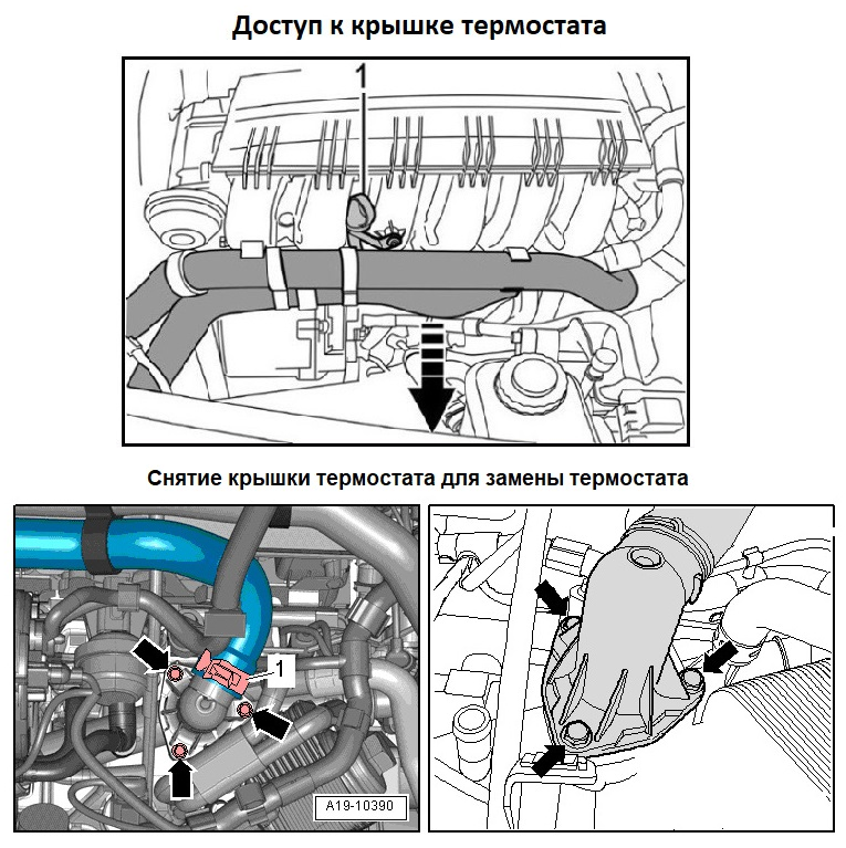

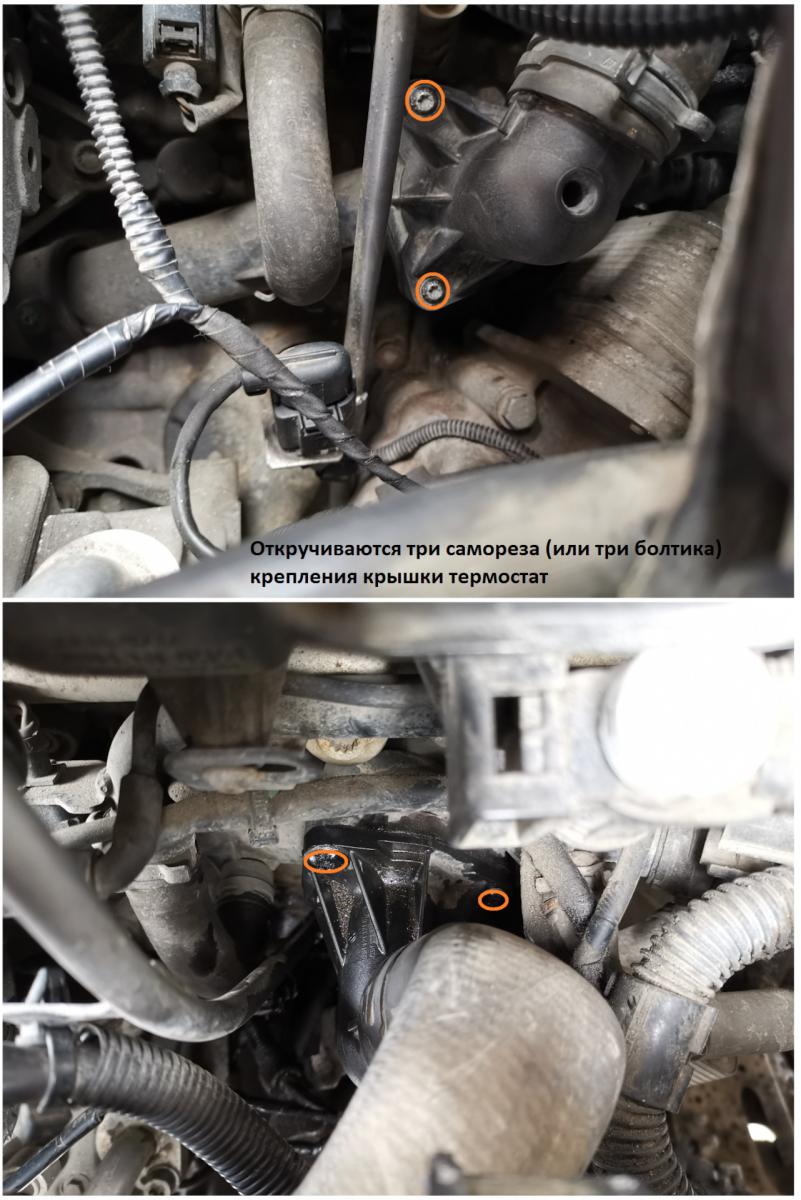

7. Вывернуть три винта с шестигранной головкой (либо Torx 20)
8. Извлечь крышку элемента термостата.
9. Уплотнительное кольцо всегда менять.
10. Заменить элемент термостата.

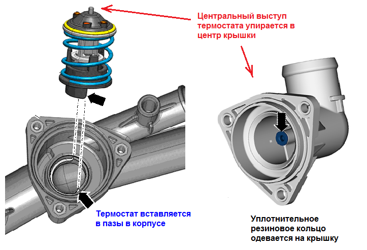

Демонтаж и монтаж термостата охлаждения двигателя (термостата) VR6 3.6 FSI

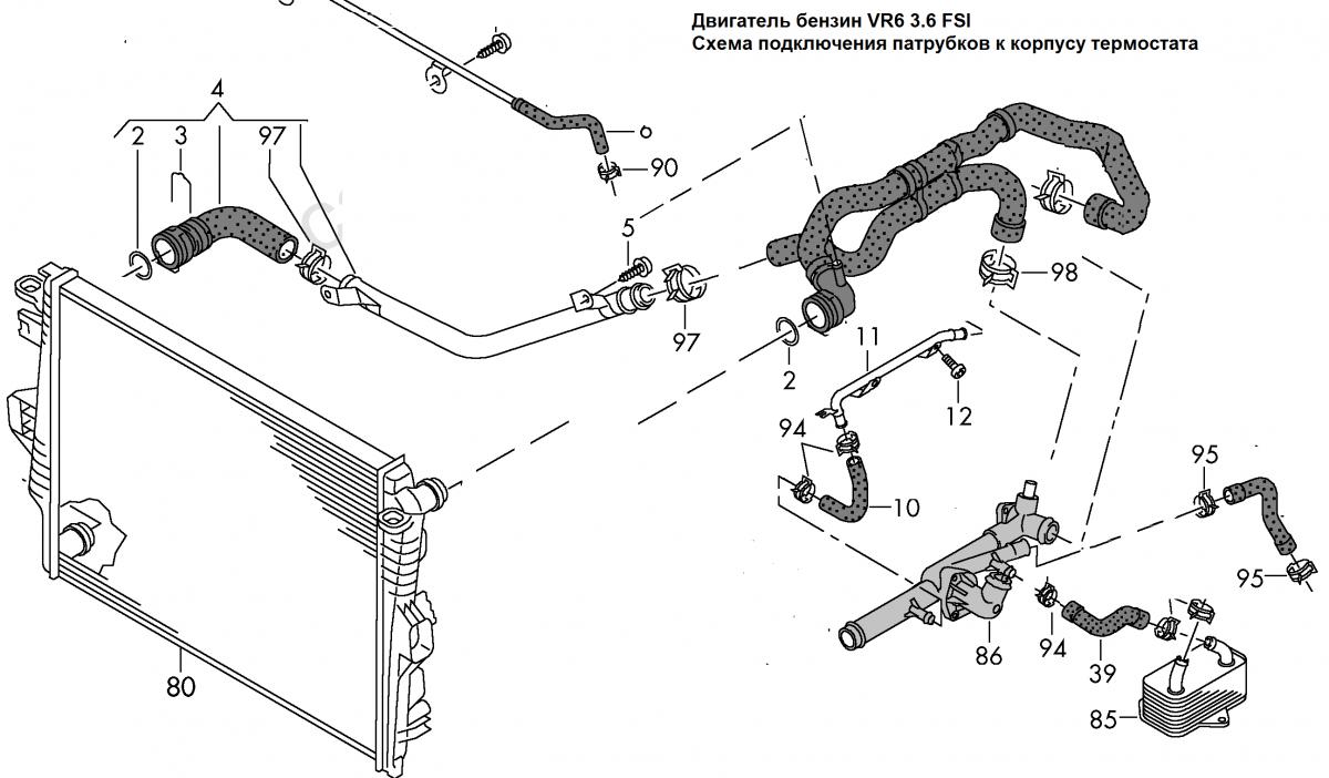

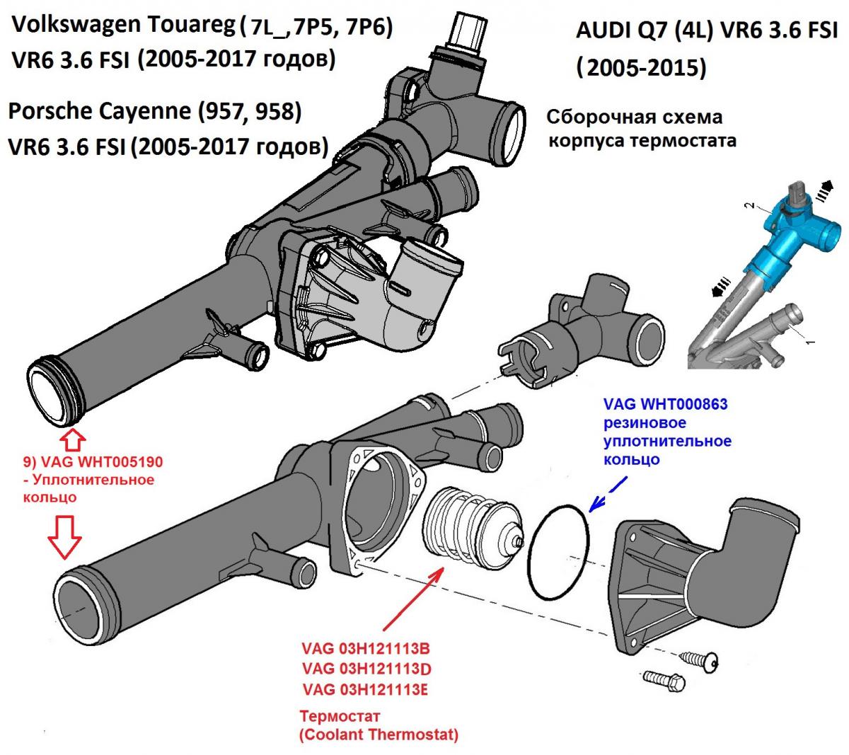

Схема замены термостата на двигателе бензин VR6 3,6 FSI.
Список деталей и уплотнение на схеме ниже.
Для замены термостата нужно купить только два элемента:
1) VAG 03H121113B (или 03H121113D) – термостат (Сoolant Thermostat).
2) VAG WHT000863 – резиновое уплотнительное кольцо под крышку термостата (Engine Coolant Thermostat Gasket). 1 шт.
Процесс замены ниже:
1. Снятие воздушного патрубка от корпуса дросельной заслонки и корпуса воздушного фильтра
2. Снятие корпуса воздушного фильтра (для улучшения доступа)
3. Снятие приводного ремня двигателя
4. Снятие генератора с двигателя
5. Пережатие шлангов для снижения утечки антифриза из системы охлаждения

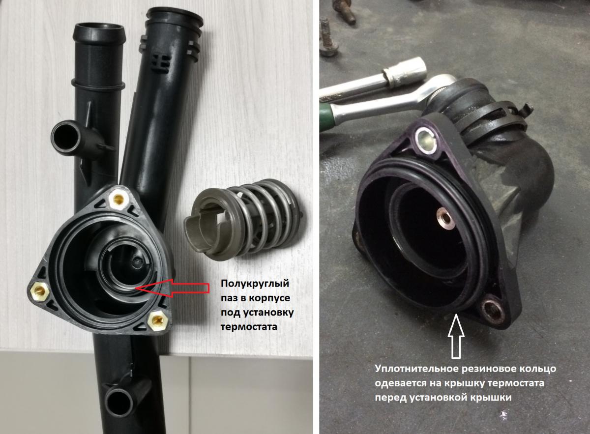

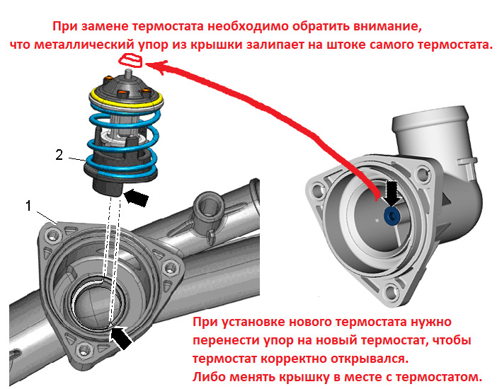

6. Снятие крышки термостата.
При установке нового термостат необходимо обратить внимание:
металлический упор может с крышки застрять на штыре термостата и его нужно переставить на новый термостат или поменять целиком крышку на новую (в которой уже будет установлен металлический упор).
8. Уплотнительное кольцо перед установкой одевается на крышку.
Название: 1_корпус термостата.jpg
ID:	83250   Нажмите на изображение для увеличения
