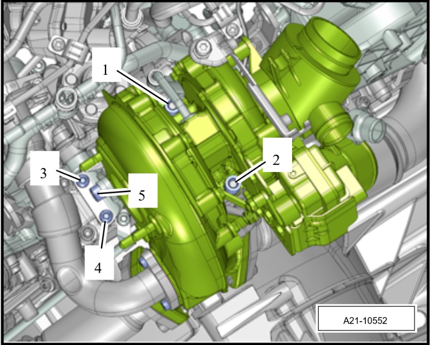

1 Установить турбонагнетатель.
1.1 Расположить турбонагнетатель.
1.2 Проверить шпильки для крепежных гаек -1- и -2- на момент затяжки. Момент затяжки 10 Nm
1.3 Вручную наживить крепежные гайки -1 и 2- и закрутить их.
1.4 Установить крепежные винты вручную -3, 4- и -5- ввернуть их.
1.5 Затянуть крепежные гайки -1 и 2- .
1. Этап Момент затяжки 9 Nm
2. Этап Угол затяжки + 90 °
1.6 Затянуть крепежные винты -3 и 4- . Момент затяжки 9 Nm
1.7 Затянуть крепежные винты -5- . Момент затяжки 23 Nm
