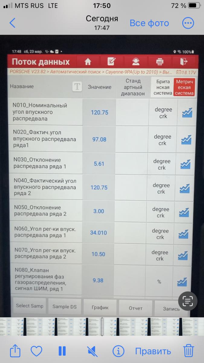

Метки какие?
Клапана регулировки хода клапанов?
Метки на картинке, а что с клапанами? Махнуть местами?

19.03.2024, 16:10   #22
Сообщение от KBAC Посмотреть сообщение
Метки на картинке
Поправить нужно, не в норме

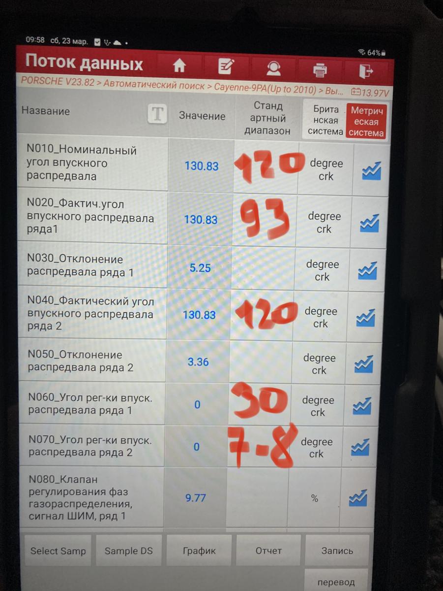

Поправил, заодно перекинул местами фазики, ситуация не изменилась, на холодную при первом запуске после падения с прогревочных оборотов трясет, пропуски по 1-4 цил, на картинке красным отметил примерные значения при неисправности, ка только номинальный угол меняется с 120 на 130, все пропадает(возможно какая-то аварийная программа)

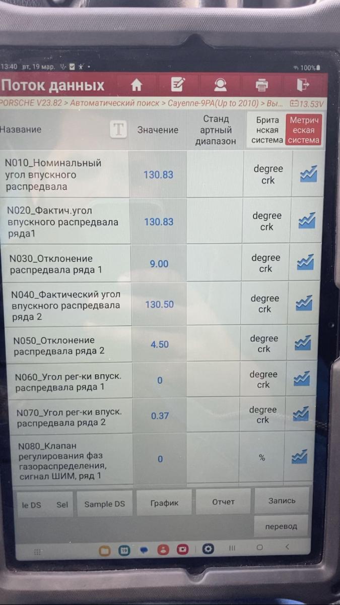

23.03.2024, 18:56   #26
KBAC
Есть еще видео но много весит

24.03.2024, 15:42   #28
Вот тут момент перехода с нестабильной работы двигателя, на «нормальную»
Как долго продолжается нестабильная работа двигателя и появляется ли дальше по мере прогрева двигателя?
25.03.2024, 11:10   #29
Andrey 1980
На двух машинах было вылечено подобное заменой клапана регулировки фазорегулятора , у одной появлялись пропуски у второй двигатель трясло ,пока не прогреется, в значениях было видно ,что при появлении проблемы положение распредвала на проблемной стороне сильно уходило от нормы
Добавлено через 1 минуту
Отключив разьемы с клапанов управления фазорегуляторами ,обе машины работали ровно без пропусков и тряски, затем уже заменили клапана
25.03.2024, 17:45   #30
KBAC
Минуту-две, далее все нормально, заметил что в момент неисправности залипает шим-сигнал на фазик, потом работают оба нормально
