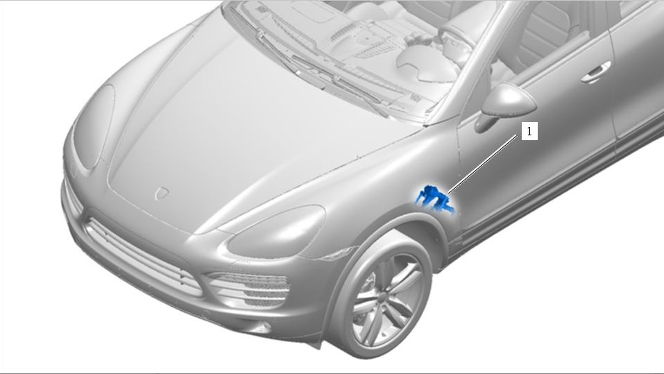

Место установки запорного клапана охлаждающей жидкости
Действительно для: Cayenne модельного года 2011 - 2018
ИНФОРМАЦИЯ
1 Ходовой клапан высокотемпературного контура UVW3
Название: Ходовой клапан высокотемпературного контура UVW3.jpg
