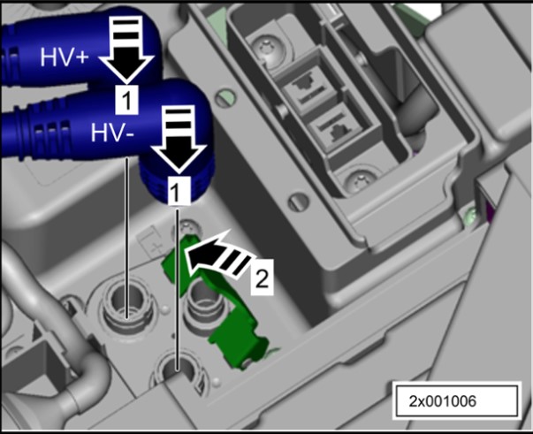

3 Разблокировать высоковольтный провод -1- для компрессора кондиционера на силовом электронном блоке (быстроразъемная муфта) и отсоединить его.
4 Закрыть фиксатор для высоковольтного провода и подсоединить разъем пилотной линии -4- (быстроразъемная муфта) и заблокировать его.
5 Подсоединить (быстроразъемная муфта) и заблокировать три высоковольтных провода -3, 2, 1- в указанной последовательности.

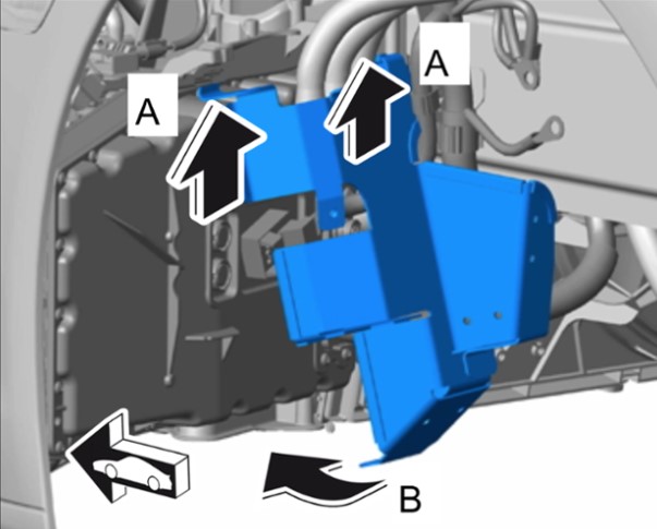

6 Зацепить защитный экран сверху -стрелка A- и повернуть вперед снизу -стрелка B-

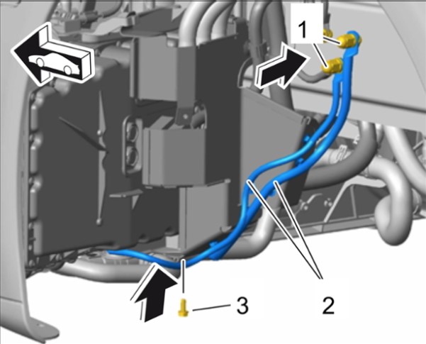

7 Привинтить защитный экран с помощью крепежного винта -3- .
Момент затяжки 9,7 Nm
8 Проложить провода массы -2- на защитном экране и защелкнуть в защитном экране.

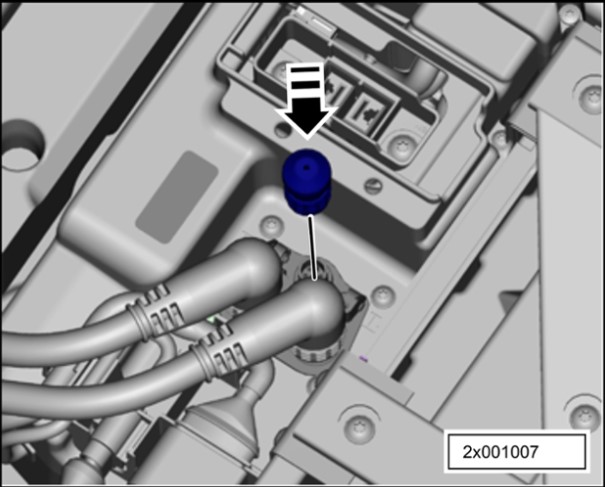

10 Подсоединить разъем пилотной линии до фиксации разъема с характерным звуком.

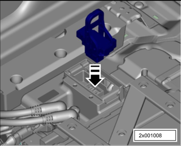

11 Вставить сервисный разъем в высоковольтной АКБ.
Название: Монтаж сервисного разъема.jpg

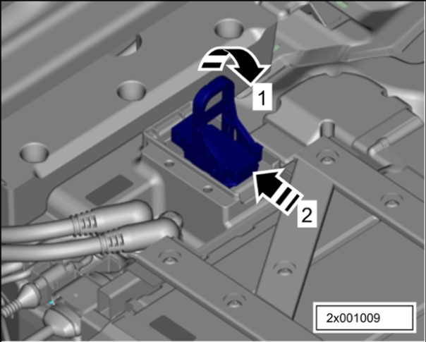

12 Заблокировать сервисный разъем -1- и закрыть его -2- .
Название: Блокирование и закрытие сервисного разъема.jpg

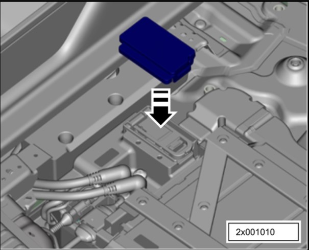

13 Надеть крышку сервисного разъема на высоковольтной АКБ.
