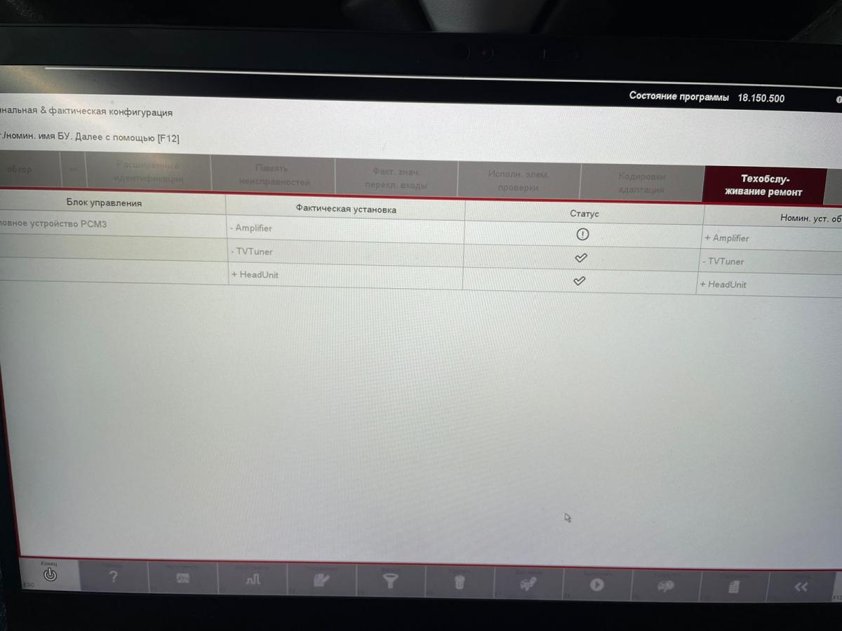

Добрый вечер Владимир, подскажите как поменять конфигурацию в PCM 3.0, пробую через проверку MOST провести процедуру (piwis пишет что да есть разногласия фактического от номинального оборудования) и предлагает привести в порядок, но не может завершить процедуру. ничего не меняется.
машина cayenne 955 2005 (с внешним gateway). Установлена система bose и PCM 3.0, со второй подменной головой проблем нет, звук есть все хорошо, на этой проблема с конфигурацией возникла после кодировок. какой то пункт сменился и звук пропал. Никак обратно конфигурацию вернуть не выходит. Похоже на то что переключился режим с оптики на физические выходы под обычный усилитель. Вернуть обратно не выходит.
Что примечательно, Усилитель Bose piwis не видит, и я не очень понимаю каким образом комп его должен увидеть если по кану усилитель не подключен к авто, по схеме только оптика и wake-up к нему от машины приходят., получается читать усилитель и видеть в списке оборудования он должен по оптике. Но почему то его нету, в блоке gateway при этом он как устройство не значится и его не добавить. При всем при этом с подменной шгу PCM 3.0 звук есть и работает в полной мере.
Собственно вопроса 2,
Как меняется в piwis конфигурация устройства pcm. (фото прилагаю) ? где пункты фактические и номинальные. Пробовал 2мя версиями софта через проверку мост.
Нормально ли это что усилитель bose физически есть, но машина его не видит как отдельный блок. при этом он работает с подменной головой без проблем. (нынешняя тоже работала до того момента как поковырялись в настройках piwis в ней)
Исходя из скрина ниже, получается что мафон понимает что у него усилитель должен быть но он о нем не знает. ибо если я скидываю питание с bose усилителя, восклицательный знак пропадает и ошибки мост нету, и в конфигурации рисует что нет уся и быть не должно. Выручайте))) Заранее благодарен.
Прилагаю скрин

06.10.2023, 18:28   #26
Сообщение от sentav Посмотреть сообщение
1 Выключить зажигание
2 Подключить тестер PIWIS к автомобилю и запустить. Включить зажигание.
3 Выбрать тип автомобиля и запустить диагностическое приложение.
4 В разделе Обзор выбрать блок управления шлюза .
5 Выбрать Кодировки/регулировки .
6 В меню Номинальный список установленных устройств при необходимости внести установленный ТВ-тюнер и/или усилитель.
7 Вернуться в раздел Обзор и выбрать блок управления шлюза PCM .
8 Выбрать Кодировки/регулировки .
9 Проверить номер шасси. Нажать F12 .
10 Проверить список номинальный/фактический список установленных устройств. Нажать F12 .
11 Проверить номер шасси. Нажать F12 .
12 Считать память неисправностей , при необходимости очистить.

Большое спасибо за ответ. данную процедуру производил, но не помогло. Как оказалось потом по понятным причинам.
Проблему решил следующим образом. Мой Gateway от 957 - не хотел видеть усилитель Bose. Я зашел в его программирование, произвел переустановку блока по новой. При проведении процедуры Piwis спросил год выпуска автомобиля (до 2007 и после) , видимо ранее я туда лазил и по скольку машина 6-го года я это и поменял.. Сейчас я заново при прохождении процедуры указал что у меня 2007+ , после чего gateway при нормировании оборудования и активации усилителя bose теперь прекрасно его увидел. После чего вернулся в PCM 3.0 зашел в список номинального и актуального оборудования, где было указано что конфликт оборудования исчерпан.
На этом проблема считается закрытой, естественно звука нет пока не усыпим машину. После сна все отлично начинает работать.
Расписал это на случай если вдруг у кого возникнет такая же проблема с конфигурацией оборудования pcm.
По поводу диагностики и что авто должен видеть усилитель как отдельный блок, при подключении по схеме я не обратил внимание на бело-красный провод 0.35 что он является не только так называемым Wake-up но еще и диагностическим проводом. (получается он еще является K-line между PCM и усём), я думал что это только wake up но не понимал почему и без него по оптике все без проблем запускается и играет))))
