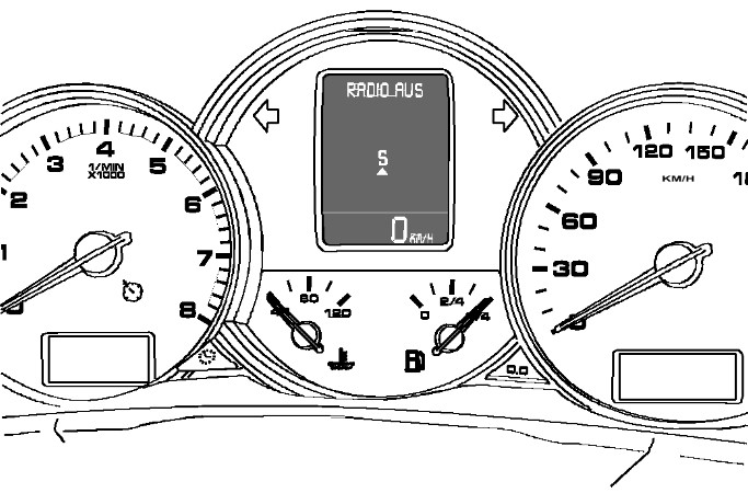

Владимир, подскажите, в а/м с навигацией функция компаса должна присутсвувать по умолчанию, либо её надо активировать дополнительно?? В дизель когда эту панель ставил, компас на панели приборов работал, сейчас после правильной замены не акивен.
Т. е это либо от старой машины остались записи в панели, либо на дизеле есть компас как опция??
16.05.2018, 10:05   #15
Сообщение от Hrenov79 Посмотреть сообщение
Компас – это опциональный модуль многофункционального дисплея в комбинации приборов в случае наличия в автомобиле PCM2.1 или PCM3.0. Этот модуль может быть активирован через код разблокировки. После успешного программирования на многофункциональном дисплее комбинации приборов отображается сторона горизонта, в направлении которой движется автомобиль.
