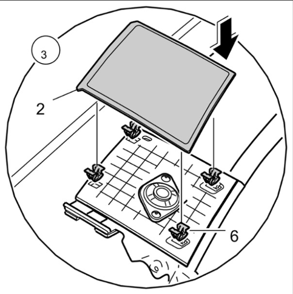

5 Вкрутить винты крепления -3- .
03.09.2023, 16:57   #12
6 Установить накладку динамика -2- слева и справа в зажимы.
7 На автомобилях с датчиком солнечного излучения -1B- или парковочным ассистентом -1A- подключить электрический разъем.

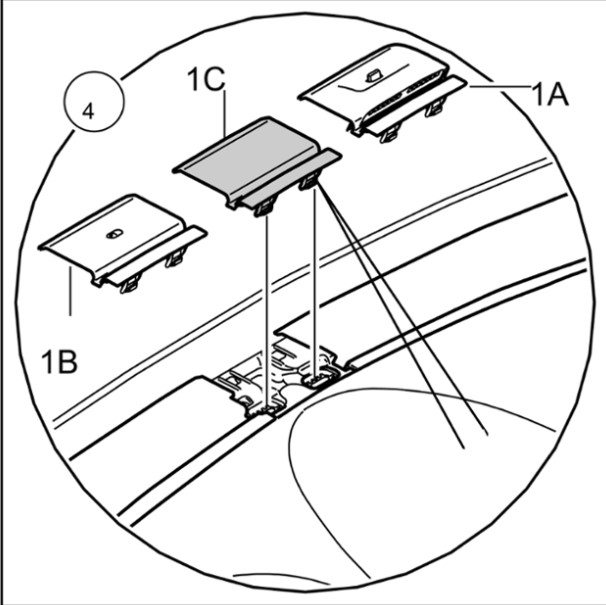

03.09.2023, 16:58   #13
8 Установить и зафиксировать центральную накладку -1A, 1B или 1C- .
