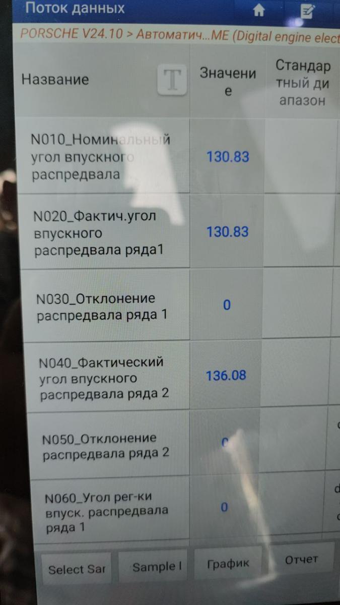

Пока только попробовали поменять местами датчики распредвалов, ни чего не изменилось, ошибка P0344 осталась, если снять разъём с датчика то машина заводится, но пишет большое количество пропусков по 1 и 3 цилиндру.
Пивиса в доступе нет. Катушки все новые, свечи тоже. Я на данный момент далеко от машины и пишу то что мне передают слесаря в сервисе, сам у машины буду только 17 числа.

Вечер добрый Владимир. Давно не заходил. Проблему решил, развалился башмак (подкова), был разбег по распредвалам около 28 градусов. Сняли левую клапанную крышку и всё сразу стало видно.
Заодно и цепь поменял комплектом. Сейчас всё хорошо.
