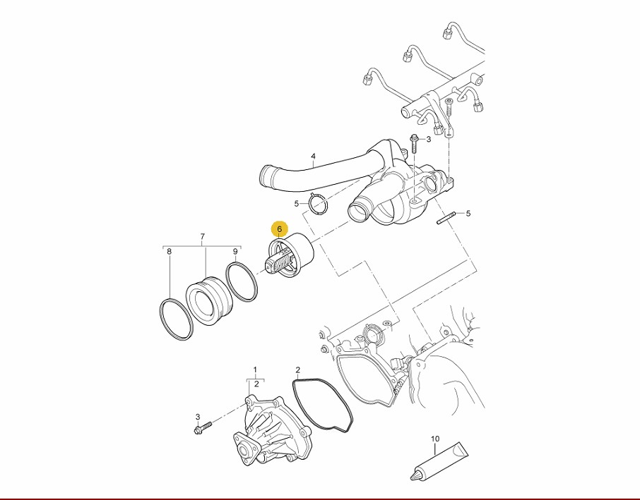

Меняйте термостат и вставку термостата на оригинальные и по технологии (это важно) прокачать (вакуумировать) систему охлаждения двигателя
09.02.2023, 18:35   #5
Szaska
Cayenne S (9PAAH1)
Термостат и вставку термостата? Может помпу, или это не опечатка?
09.02.2023, 18:57   #6
Сообщение от Szaska Посмотреть сообщение
Верно
94810612501 термостат системы охлаждения двигателя
94810610103 вставка термостата
94810653300 прокладка под водяной насос
Название: Система охлаждения.jpg
