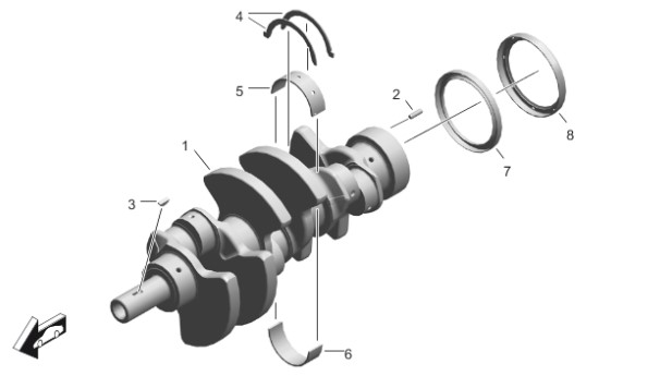

16.03.2023, 21:59   #4
Опора коленчатого вала
1 Коленчатый вал (ход 69 мм)
2 Цилиндрический штифт 6 x 20
3 Пружина 5 x 6,5
4 Регулировочная шайба
Пазы должны быть обращены наружу.
Смазывание средством Optipit
5 Верхний вкладыш коренного подшипника
Смазать опорную поверхность коленчатого вала моторным маслом.
6 Нижний вкладыш коренного подшипника
7 Уплотнительное кольцо коленчатого вала / заменить
Смазать кромку уплотнения средством Fuchs Renolin CH500
8 Ротор датчика Холла (диск многополюсного датчика)
стрелка Направление движения (коренной подшипник № 1 является первым подшипником по направлению движения)

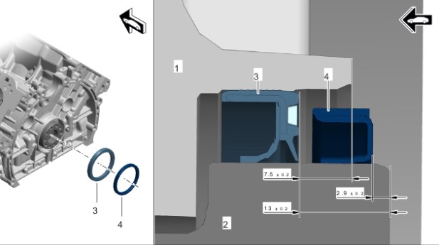

16.03.2023, 22:02   #6
Предписание по установке уплотнительного кольца для коленчатого вала и ротора для датчика Холла
1 Верхняя часть блока цилиндров
2 Коленчатый вал
3 Сальник коленвала
4 Ротор датчика Холла
Название: Предписание по монтажу сальника коленвала.jpg
16.03.2023, 22:02   #7
Монтажные размеры сальника и ротора для датчика Холла [в мм]
Монтажный размер Исходная точка 1 Исходная точка 2
2,9 мм Коленчатый вал Ротор датчика Холла
7,5 мм Картер Сальник коленвала
13,0 мм Коленчатый вал Сальник коленвала
