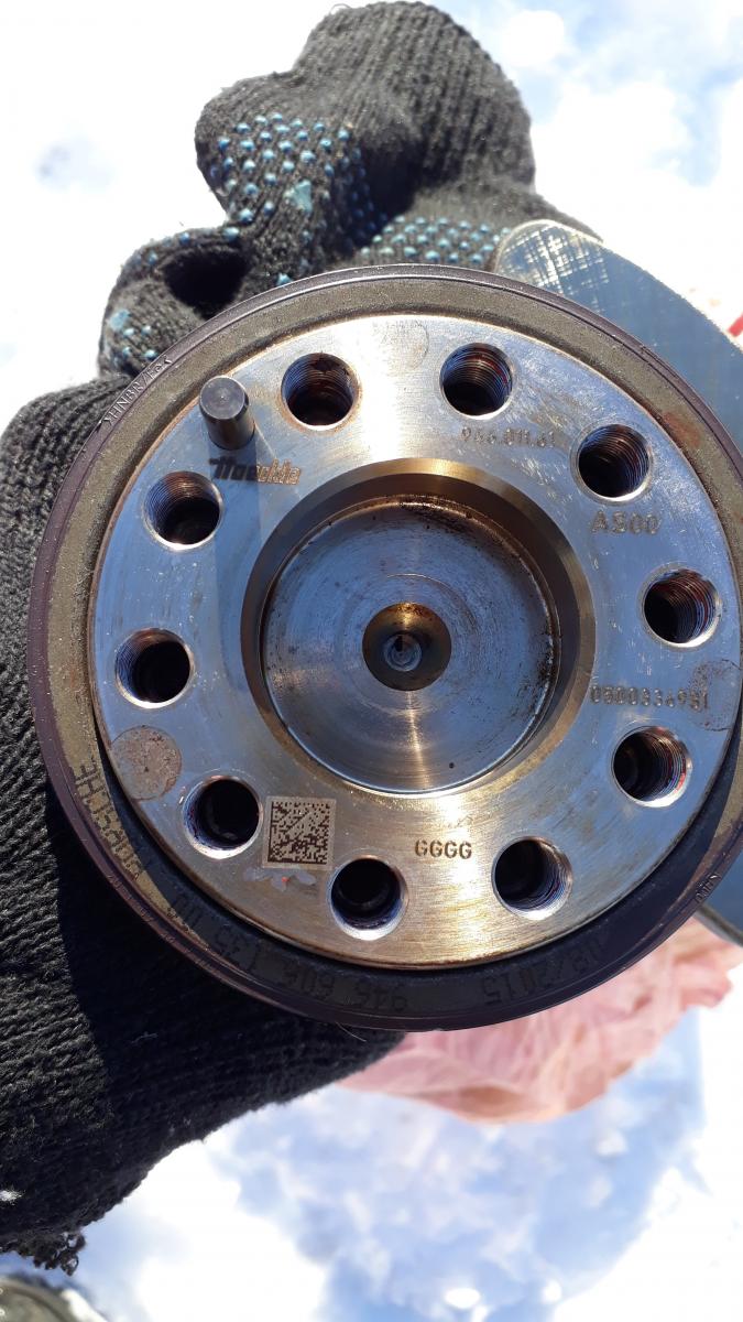

Здравствуйте Владимир! Подскажите, пожалуйста, как подобрать цвет коренных и шатунных вкладышей. Перерыл весь форум и везде речь идет о маркировке из 2х строчек: например GGGG GBGG. Дело в том что на коленвалу только одна строчка GGGG что означает что коренные подшипники желтые. А как узнать цвет шатунных? Цветных точек на коленвале не обнаружено. Фото прилагаю. VIN: WP0ZZZ97ZGL050301

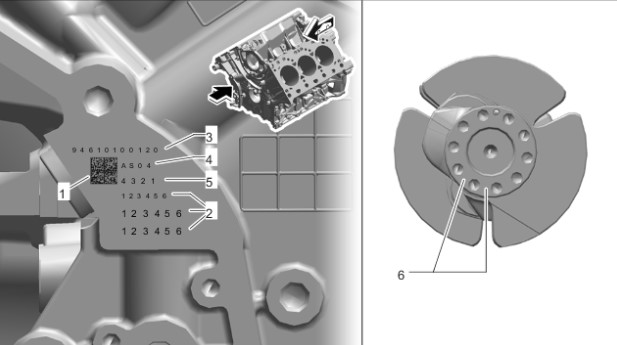

Классификация коленчатого вала
1 Матрица данных, включая хонинговальные классы от 0 до 9
2 Порядковый номер (номер пары)
3 Номер изделия
4 Версия
5 Хонинговальные классы постели коренного подшипника от 1 до 4
Классификация с кодом от 0 до 9
6 Цветовая маркировка коленчатого вала на фланце к коробке передач: цвет коренных подшипников
Нумерация против направления движения
Использование коренных подшипников попарно с одинаковой цветной маркировкой
Классификация коренных подшипников
Классификация коренных подшипников начинается с коренного подшипника 1
Обзор цветовых кодов:
R = красный
G = желтый
B = синий
N = зеленый
Название: Классификация коленчатого вала.jpg
07.03.2021, 19:06   #3
Соответствие вкладышей шатунных подшипников:
Классификация шатунных подшипников начинается с шатунного подшипника 1+4
Комбинация вкладышей подшипника "красный/синий" и "синий/красный" имеет такой же класс допуска, как и "желтый/желтый".
Шатунный подшипник
вверху / шатун
Допустимые цветовые комбинации вкладышей подшипников
Желтый цвет
красный
синий
Шатунный подшипник
внизу / шатун
Желтый цвет
синий
красный

Здравствуйте Владимир! Благодарю за оперативный ответ! Правильно ли я понял что в моем случае заказывать нужно желтые коренные и желтые шатунные подшипники?
