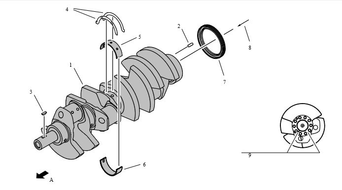

Обзор компонентов до октября 2008 года
Коленвал
1 - Коленвал
2 - Цилиндрический штифт 6 x 20
3 - Пружина 5 х 6,5
4 - Регулировочная шайба (канавки на внешнюю сторону)
5 - Вкладыш коренного подшипника верхняя часть
6 - Вкладыш коренного подшипника, нижняя часть
7 - Сальник коленвала > К кромке сальника коленвала не прикасаться!; Фланец коленвала очистить и слегка смазать
8 - Обзор: фланец коленвала
9 - Классификация подшипников коленчатого вала (тройственная) G желтый; B синий, R красный; (пример: GGGGG-BBBB; 5 коренных подшипников с желтой маркировкой, 4 двойных (8) шатунных подшипника с синей маркировкой) => отсчет см. A
A - Направление движения (коренной подшипник № 1 стоит первым по направлению движения)
Сообщение от serzh487 Посмотреть сообщение
можно поставить все красные?
Нет
насколько я понял они самые толстые, верно?
Не подскажу. Не было такой задачи замерять толщину. Мы всегда работали по цветовому коду.
ставить вкладыши исходя из фото своего коленвала GRGG?
Кольца для чего?
поршневые :(
29.07.2016, 12:51   #7
Верно
