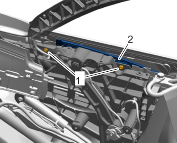

25.02.2023, 19:01   #3
1 Выкрутить крепежные винты -1- стеклоподъемника -2- .
1.1 Снять распорные элементы.

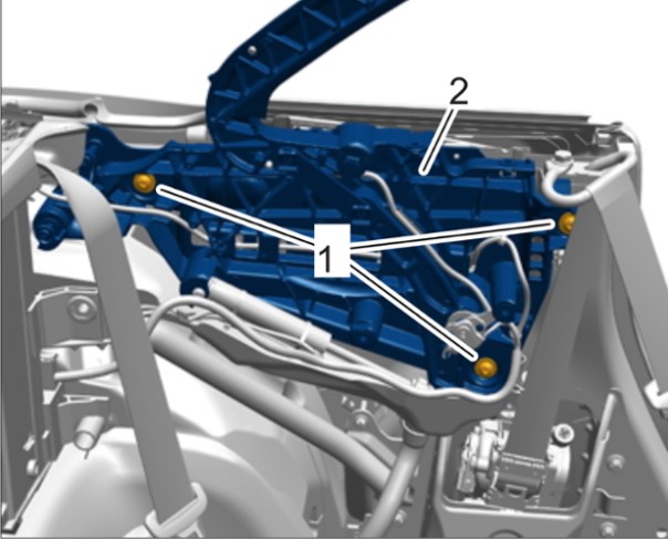

25.02.2023, 19:11   #4
2 Выкрутить крепежные винты -1- из подшипника складного верха -2- .
Потянуть подшипник складного верха спереди и отцепить.

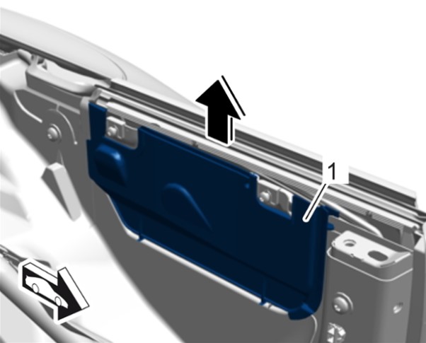

25.02.2023, 19:12   #5
3 Разблокировать накладку -1- и извлечь ее вверх.

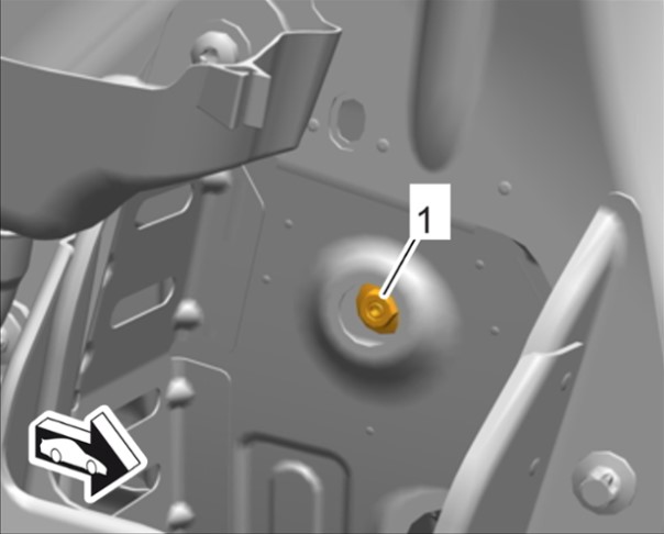

25.02.2023, 19:13   #6
4 Отсоединить стеклоподъемник.
4.1 Снять защитную крышку -1- .
4.2 Ослабить крепежную гайку стеклоподъемника.

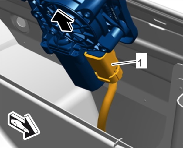

25.02.2023, 19:14   #7
5 Вместе с помощником поднять подшипник складного верха спереди и вдавить его внутрь.
6 Полностью поднять стеклоподъемник с боковым задним окном.
7 Отсоединить разъем -1- .
8 Полностью демонтировать стеклоподъемник с боковым задним окном в направлении вверх.
