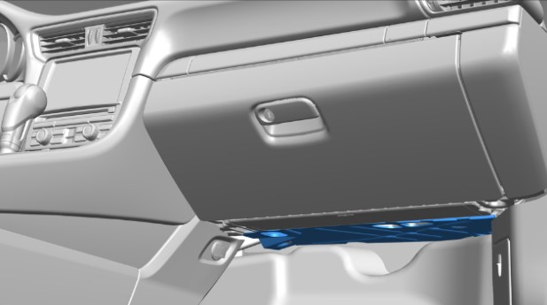

Предварительные работы
1 Снять крышку (перегородку холодного воздуха).
Название: Место установки крышки (заслонки холодного воздуха).jpg

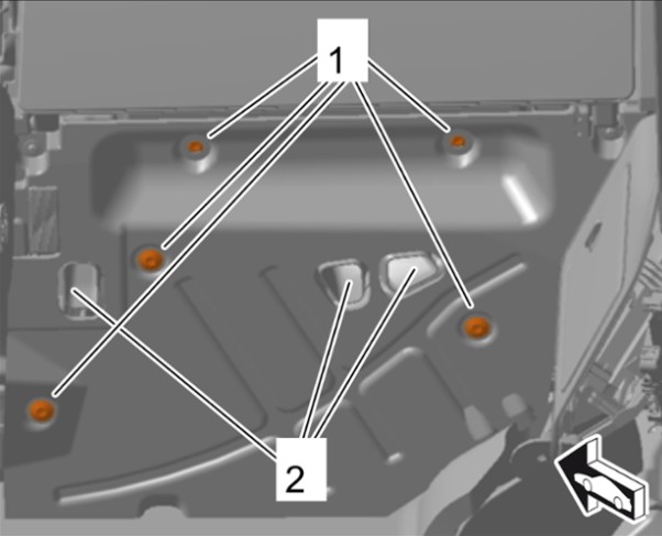

28.01.2023, 10:29   #2
Демонтаж салонного фильтра
Место установки сажевого фильтра
Название: Место установки сажевого фильтра.jpg

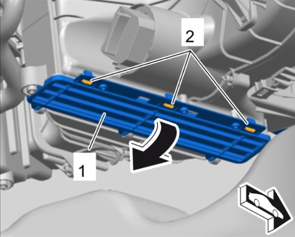

28.01.2023, 10:30   #3
Информация
Если зажимные соединения повреждены, крышку можно привинтить. Для этого в каталоге запчастей указаны винты.
1 Разблокировать крышку -1- сажевого фильтра в зажимных соединениях -2- и открыть ее -стрелка-
Название: Крышка сажевого фильтра.jpg

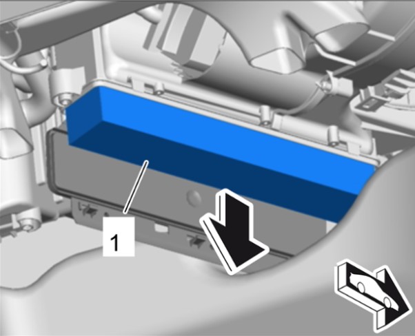

28.01.2023, 10:31   #4
2 Извлечь сажевый фильтр -1- движением вниз -стрелка- .
3 Отложить сажевый фильтр.
Название: Вытягивание сажевого фильтра.jpg

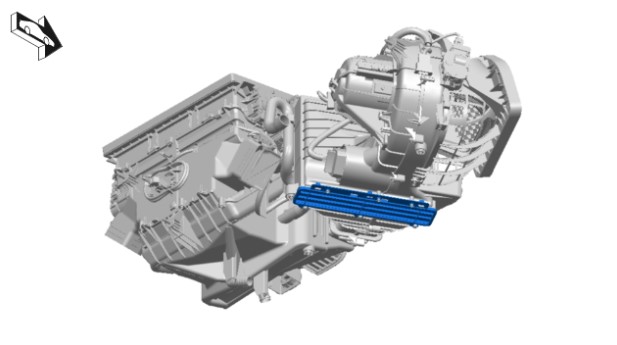

28.01.2023, 10:33   #5
Монтаж салонного фильтра
Информация
1 Монтаж осуществляется в последовательности, обратной последовательности демонтажа.
Дополнительные работы
1 Установить крышку (перегородку холодного воздуха).
ID:	63259   Нажмите на изображение для увеличения
Название: Монтаж крышки (заслонки холодного воздуха).jpg
