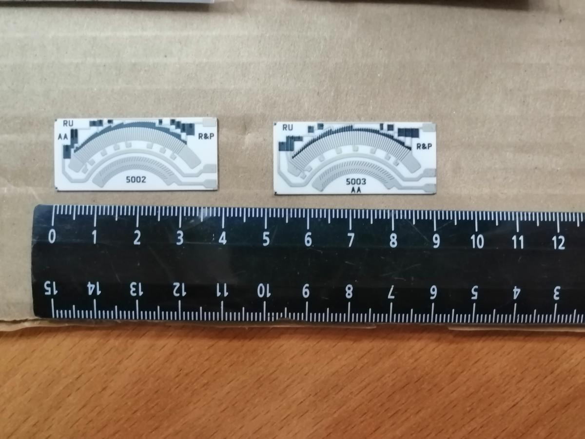

16.12.2022, 09:34   #19
ChepikEA
Здравствуйте, всем, кто читает.
В продолжение истории с сообщением - Сбой индикатора бака СТО.
Для замены купил новые платы датчика уровня топлива с номерами 5003 и 5002. Как оказалось в процессе замены на плате 5003 была трещина. На фото можно разглядеть. Как она работала с трещиной - загадка. Замена производилась со снятыми клеммами аккумулятора. После замены калибровка не понадобилась. Показания уровня топлива корректны. В бак еще не заливал, но как убывает из бака явно показывает). На момент покупки цена 800 руб. за каждую плату (+ доставка СДЕКом). На фото с линейкой - новые платы. На двух других - старые. Если нужно могу поделиться контактами организации где купил платы.
Название: Новые платы ДУТ.jpg
ID:	61919   Нажмите на изображение для увеличения
Название: Старые платы ДУТ.jpg
ID:	61920   Нажмите на изображение для увеличения
Название: Старая плата с деффектом.jpg
