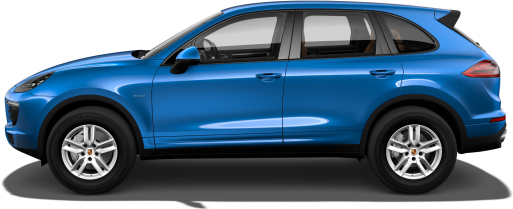

WP1ZZZ92ZHLA60798
Cayenne S Diesel (92AAD1)
Сообщение от Vld Посмотреть сообщение
какой номер раздатки?
958341042CX Раздаточная коробка
Название: Cayenne S Diesel (92AAD1).png
