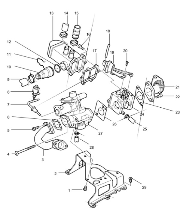

Сообщение от Cfmotoz8 Посмотреть сообщение
Прилагаю фото после часовой езды по трассе, за бортом +12
Начинайте с термостата двигателя https://forum.cayservice.ru/showthre...850#post126850
Я бы еще заменил соединительный штуцер с регулятором ОЖ для рециркуляции ОГ, под 10-м номером на картинке.
Название: Обзор компонентов системы рециркуляции ОГ.jpg
15.06.2019, 20:33   #14
Cfmotoz8
Данную деталь приобрел. Обнаружил что егр заглушен, фишка с привода заслонок снята.
30.10.2019, 20:19   #15
Cfmotoz8
Здравствуйте Владимир. Замена штуцера под #10 помогла. Спасибо
