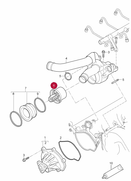

Уважаемый Владимр! Подскажите какие детали меняются вместе с термостатом на порше кайен S 4,8 2008год, если не трудно, номера этих деталей. спсб заранее!
24.10.2015, 17:00   #2
Добрый день.
Сообщение от permyak Посмотреть сообщение
антифриз G12+ 00004330147 10 л.
прокладка под водяной насос 94810653300 1 шт.
подводящий штуцер 94810610103 1 шт.
термостат системы охлаждения двигателя 94810612501 1 шт.
