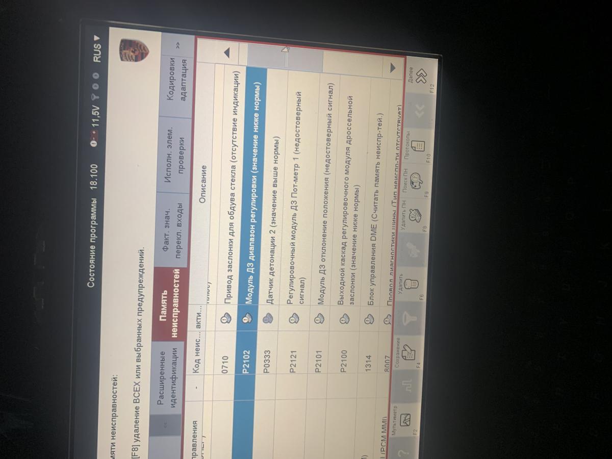

Сегодня загорелась ошибка PSM двигатель слегка затроил, потом тут же загорелся чек. Попыталась ехать, больше 2000 оборотов не набирает, в горку около 1 м высотой (очень пологую) въехать не смогла. На нейтрале попыталась нажать газ до упора, больше 2000 оборотов не набирает. Тормоза какие то вялые, тормозной путь увеличился. Привезли машину в сервис отдигнастировали пивисом, вроде как мастер говорит, что это датчик массового расхода воздуха и может ещё катушки зажигания.
Ошибки были по дроссельной заслонке, потенциометру… часть ошибок сфотографировала.
Ваше мнение что с машинкой?

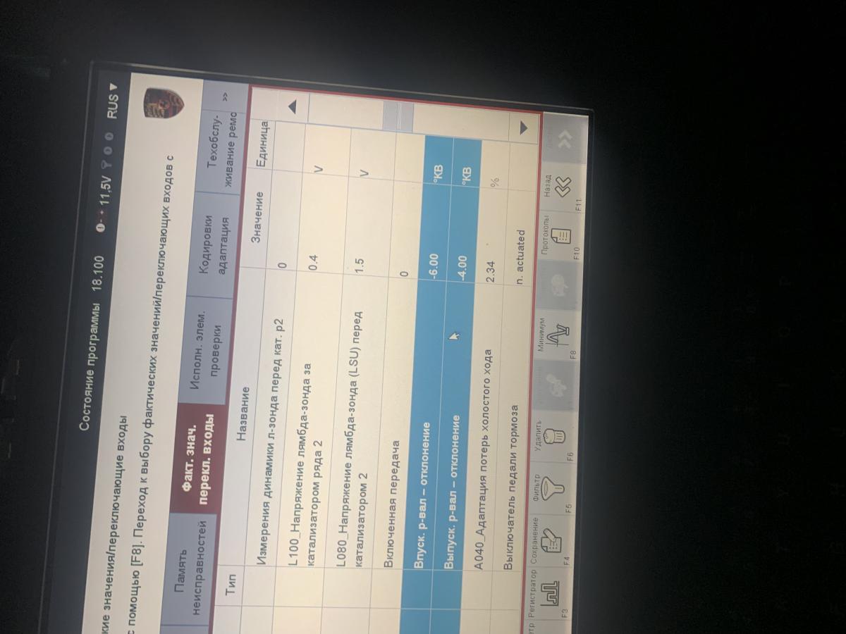

И ещё вопрос по грм, прикрепила фото с данными по распредвалам (правда эти данные были получены когда псм и двигатель ошибке), нужно ли менять цепь грм с такими данными?

Сообщение от Coti Посмотреть сообщение
Замените дроссельную заслонку,
профилактически замените пины на новые, разъема проводки дроссельной заслонки
В допуске
