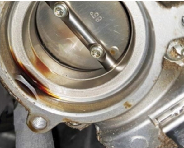

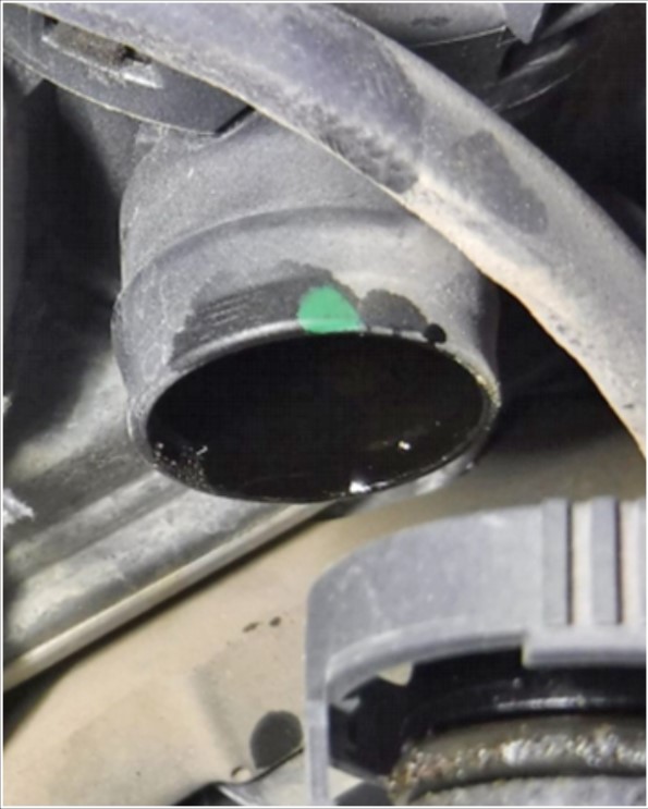

произведена необоснованная замена маслоотделителя.
Информация
Масляная пленка в системе впуска и дроссельной заслонке, особенно во впускном тракте 2-го ряда цилиндров, частично с образованием капель, — нормальное техническое состояние и не является причиной записей в памяти неисправностей лямбда-зондов.
Одностороннее введение системы вентиляции картера при полной нагрузке во 2-й ряд цилиндров приводит к образованию значительно большей масляной пленки в сравнении с 1-м рядом цилиндров.
Следы масла главным образом возникают при частом движении на короткие расстояния или холодной погоде.
Производить замену маслоотделителя нецелесообразно, компания PAG не берет на себя расходы по необоснованной замене.
Продолжите поиск неисправностей, чтобы установить причину записи в памяти неисправностей лямбда-зондов.
03.07.2022, 22:18   #3
На прилагаемых рисунках с примерами показана масляная пленка, которая стандартно образовывается в системе впуска (в норме — масляная пленка).
Дроссельная заслонка. Канал прокачки на маслоотделителе.
